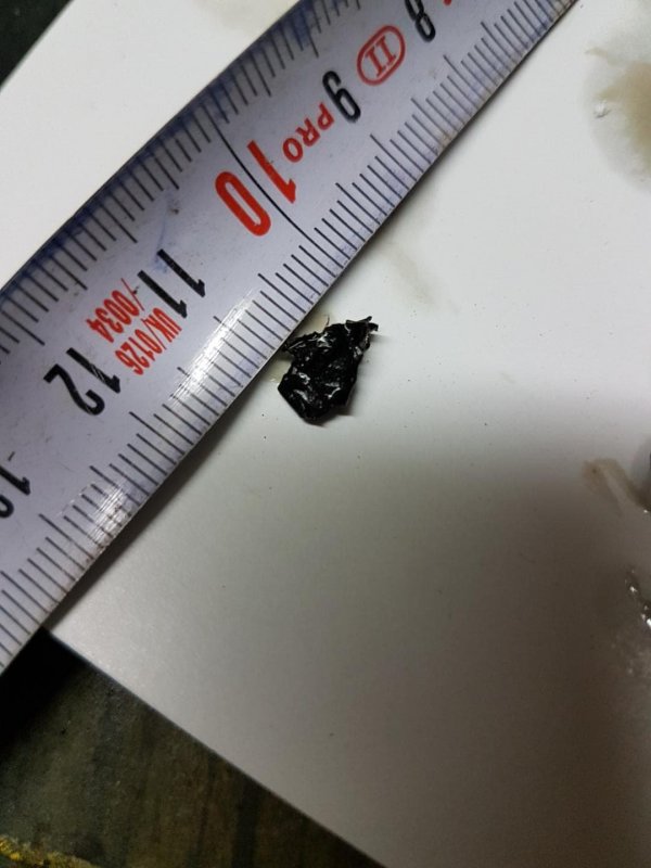

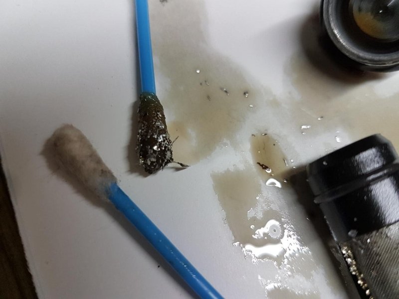

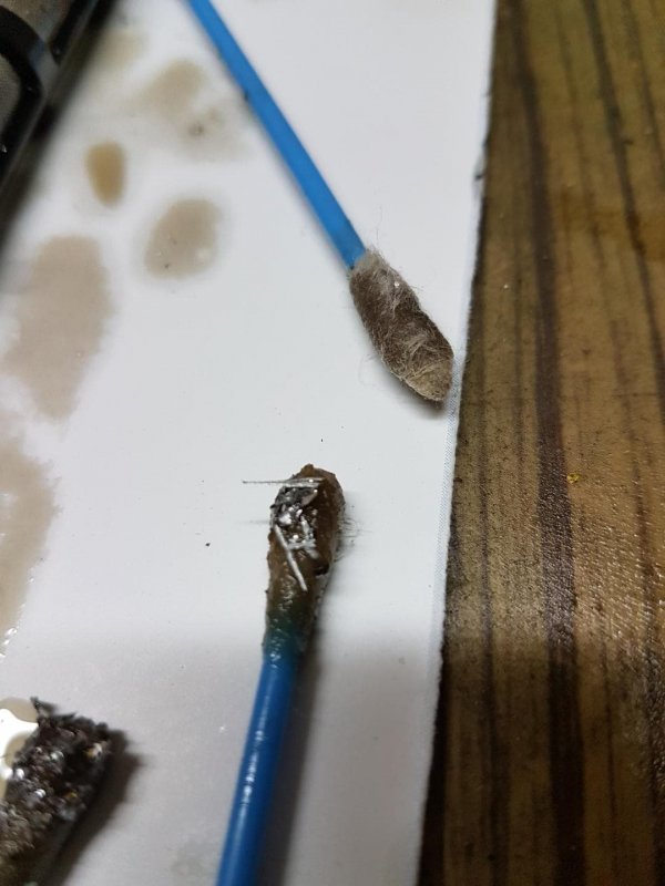

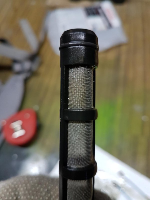

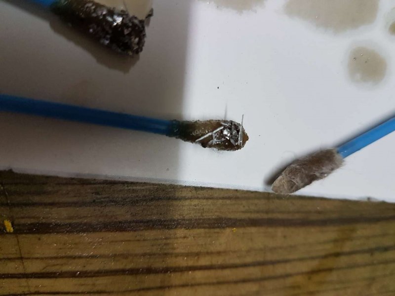

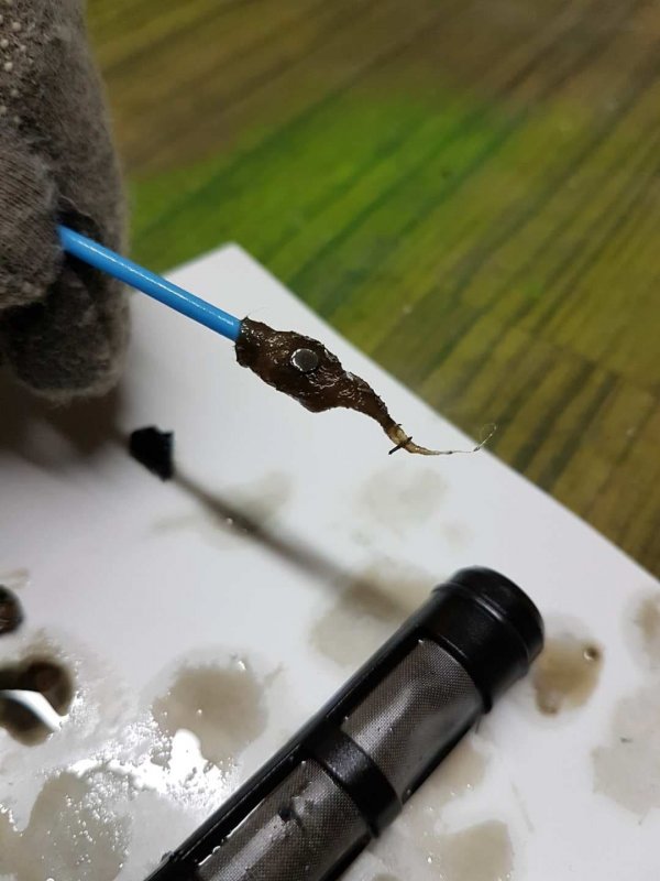

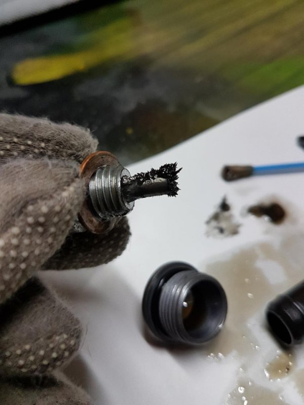

Siemanko , od niedawna jestem posiadaczem sxf 350 2016 rok. Moto wziąłem w rozliczeniu za robotę wyszło około 10 tyś , już teraz się domyślam czemu tak chętnie oddane, jako że jestem nowy i zielony w mechanice proszę o pomoc, dodaje zdjecia po spuszczeniu oleju . Plastik się nawet trafił ...
O to co zastałem, co to oznacza , co robić ?

Rozbierz silnik. Magnez przyciąga opiłki jak widać, zdejmij chociaż na początek pokrywę zaworów i sprawdź co się tam dzieje. Nie plukaj silnika i nie jeździj. No jeżeli będziesz miał pecha to drugie 10 dołożysz w ten silnik jak ma się coś dziać.
