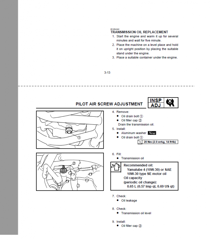

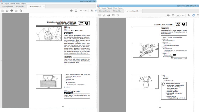

Witam, muszę wymienić płyn chłodniczy oraz płyn do przekładni, ale nie wiem dokładnie jak się do tego zabrać, co odkręcić ile wlać itd. jestem raczej amatorem jeśli chodzi o te sprawy. Próbować to wymienić czy lepiej dać komuś kto się na tym zna żeby czegoś nie spierniczyć ?
Pierwsze co to pobierz sobie serwisówkę do swojego motocykla  bo inaczej zginiesz. Tam są podstawowe rzeczy jak i pełen serwis silnika.
Stosuj się do tego co napisałem. Najlepiej to przeczytaj ten dokument skoro nie umiesz takich rzeczy robić.
Poniżej masz info jak to zrobić.
