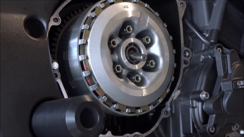

Marekus100xx Opublikowano 23 Lipca 2019 Udostępnij Opublikowano 23 Lipca 2019 Witam wszystkich Mam mały problem kupiłem silnik w częściach do yamaha MT 09 i w ogóle nie mogę zrozumieć jak działa docisk sprzęgła nie wygląda, że czegoś brakuje. Wysyłam zdjęcia, o co dokładnie chodzi na wałek w silniku wchodzi kosz ze sprzęgłem to oczywiste, ale po założeniu dekla docisk sprzęgła dociska do wałka, a nie do sprzęgła w takim razie jak to działa. Według mnie nie ma to sensu wytłumaczcie mi jak to działa. https://zapodaj.net/541f7ee8bdd7b.jpg.html sprzęgło https://zapodaj.net/7ea0ce1548dcf.png.html Docisk sprzęgła Cytuj Odnośnik do komentarza Udostępnij na innych stronach Więcej opcji udostępniania...
baba_zanetti Opublikowano 24 Lipca 2019 Udostępnij Opublikowano 24 Lipca 2019 Jakbyś spojrzał w jakiekolwiek fiszki to zrozumiałbyś, że wysprzęglik jest nie po tej stronie łożyska oporowego, ma je ciągnąć, a nie pchać 🙂 Cytuj 8.96s 1/4mili GSX-R K1 1000 TURBO/NITROSPEEDBIKE.PL TURBO TAKŻE W TWOIM MOTOCYKLU!SERWIS MOTOCYKLI- WARSZAWA, HAMOWNIA - STROJENIEhttps://www.facebook.com/bados84/ Odnośnik do komentarza Udostępnij na innych stronach Więcej opcji udostępniania...
Marekus100xx Opublikowano 24 Lipca 2019 Autor Udostępnij Opublikowano 24 Lipca 2019 Ok w takim razie nic nie rozumiem ,po założeni sprzęgła i dokręceniu śruby jak ma ciągnąć to sprzęgło chyba że czegoś mi brakuje to tego nie wiem. Cytuj Odnośnik do komentarza Udostępnij na innych stronach Więcej opcji udostępniania...
baba_zanetti Opublikowano 25 Lipca 2019 Udostępnij Opublikowano 25 Lipca 2019 Wysprzęglik ma ciągnąć łożysko w stronę dekla, by mógł to robić musi przez nie przechodzić, czyli wyjmij go z dekla, włóż pod docisk, i dopiero w dekiel. Cytuj 8.96s 1/4mili GSX-R K1 1000 TURBO/NITROSPEEDBIKE.PL TURBO TAKŻE W TWOIM MOTOCYKLU!SERWIS MOTOCYKLI- WARSZAWA, HAMOWNIA - STROJENIEhttps://www.facebook.com/bados84/ Odnośnik do komentarza Udostępnij na innych stronach Więcej opcji udostępniania...
Marekus100xx Opublikowano 25 Lipca 2019 Autor Udostępnij Opublikowano 25 Lipca 2019 Ok dzięki za info właśnie dzisiaj kolega mi pomógł to ogarnąć .Mnie chodziło najbardziej jak nakrętkę dokręcić do sprzęgła ale już ogarnięte muszę wykręcić wszystkie tarcze i dopiero wtedy nakręcę nakrętkę . Może wiesz czy są w sprzedaży emulatory do Yamaha MT09 szukałem i nigdzie nie mogę znaleźć jedynie to muszę usunąć go z ECU ponieważ emulatora raczej nie dostanę. Mimo tego dzięki za info Cytuj Odnośnik do komentarza Udostępnij na innych stronach Więcej opcji udostępniania...
