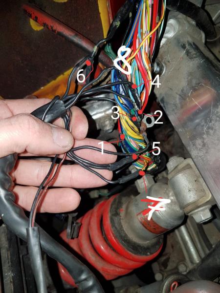

Kri591 Opublikowano 19 Kwietnia 2019 Udostępnij Opublikowano 19 Kwietnia 2019 (edytowane) Witam wszystkich serdecznie, potrzebuje pomocy w pozbyciu sie alarmu meta system(wszystkie przewody wychodzace z centrali w kolorze czarnym), mam juz wszystko "na wierzchu" ale potrzebuje sie upewnic co do mojego rozumowania, a wiec do rzeczy. Z Centrali wychodzi 8 przewodow wlutowanych w instalacje (kolejnosc opisu przypadkowa):1. Z bezpiecznikiem wpiety do czerwonego przewodu2.wpiety do niebieskiego3.Do zielonego4.Do pomaranczowego5.6. Do Czarnego przewodu z zielonymi kropaki (?) tworzac obwód w centrali7.8 do Zoltego z czerwonym paskiem rowniez tworzac obwód. I teraz moje pytanie czy jezeli z przewodow 1.2.3.4 wylutuje przewody od alarmu a z 5.6 i 7.8 odlutuje i polacze je ze sobą to bedzie chulac?;) czy mam miec pod reka gaśnice? Pozdrawiam i czekam na odpowiedz :D PS. W celu lepszego zobrazowania opisu dołączam zdjecia;) Edytowane 20 Kwietnia 2019 przez Kri591 Cytuj Odnośnik do komentarza Udostępnij na innych stronach Więcej opcji udostępniania...
_Monter_ Opublikowano 19 Kwietnia 2019 Udostępnij Opublikowano 19 Kwietnia 2019 To nie loteria. Masz rozwinąć wiązkę czarnych a ukarzą Ci się przewody wzięte do pętli czyli to co odcinają. Wygląda na to, że masz 2 pętle oraz plus i minus, zasilanie po stacyjce, kierunki itp.. Na końcach będą zapewne rozcięte przewody o takich samych kolorach. Wylutować czarne i połączyć je powracając do oryginału. Reszta po prostu do odłączenia. Cytuj lewa noga: http://forum.motocyk...__1#entry782383 prawa noga: http://forum.motocyk...__fromsearch__1...i tak wszyscy umrzemy... Odnośnik do komentarza Udostępnij na innych stronach Więcej opcji udostępniania...
