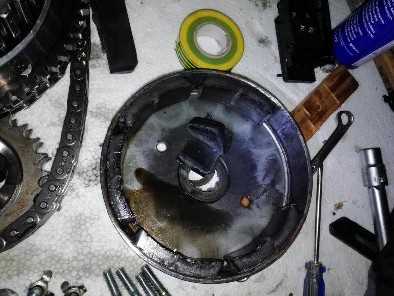

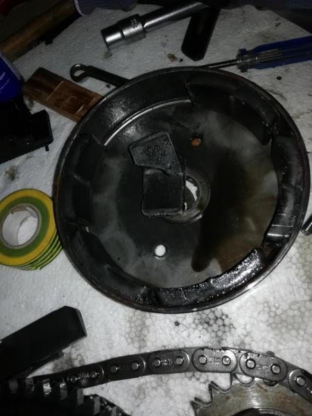

Kazik1340 Posted November 29, 2018 Share Posted November 29, 2018 Witam! Jestem w trakcie rozbierania moto do malowania, chromowania i małych przeróbek. Myślałem że obędzie się bez remontów, ale niestety.... trochę rzeczy będzie do zrobienia ;) Dziś trafiłem na tego rodzynka !!!! Teraz pytanko: kupić rotor z zabudowanymi magnesami czy taki sam jak ten? Dodam że wszystkie magnesy w tym rotorze są luźne, poodklejane. Pozdro Kazik Quote Link to comment Share on other sites More sharing options...
lech N Posted November 29, 2018 Share Posted November 29, 2018 Raczej nie pozostaje nic innego jak kupić nowy.A stator jest cały? Quote Link to comment Share on other sites More sharing options...
Kazik1340 Posted November 29, 2018 Author Share Posted November 29, 2018 Tak stator w całości! Ładowanie było ok. tylko pytanie który nowy?tu http://malyhd.pl/regulator-stator-rotor/3065-rotor-32amp-accel.htmlczy tuhttps://www.americanbikeshop.com/abs_item.asp?partID=1139 różnica 10e (na browara jak coś :cool: )jest jeszcze tajwan.....https://www.americanbikeshop.com/abs_item.asp?partID=3117 za wszelkie porady z góry dzięki Quote Link to comment Share on other sites More sharing options...
lech N Posted November 29, 2018 Share Posted November 29, 2018 Ja bym wybrał Mały hd, Mam zaufanie do nich. Quote Link to comment Share on other sites More sharing options...
