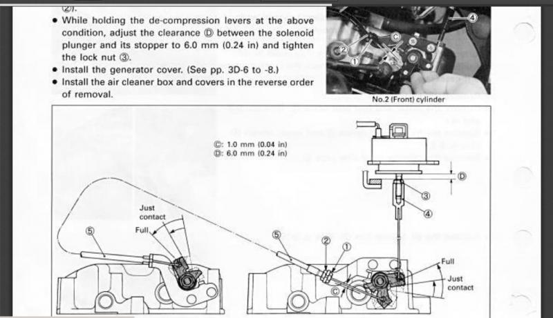

1.Jak ustawić krzywkę w przednim cylindrze ,rysunek z instrukcji podaje luz 6mm (D)(Mam rozumieć ze to luz na elektromagnesie?) Jeśli tak ustawie to krzywki ledwo co się podnoszą.
Jeśli ustawie, ze luzu na na elektromagnesie praktycznie nie ma, podnoszą się wyżej ale nie zauważyłem żeby motocykl odpalał łatwiej.

Wiec pytanie na początek, jaki powinie być luz na elektromagnesie?(Teraz ustawiłem praktycznie bez żadnego luzu ,na filmikach w necie widzie, ze niektórzy mają te linki praktycznie wiszące a inni naciągnięte jak struny.
2.Czy może ktoś komu lekko odpala sprawdzić palcem u siebie czy jakiś luz występuje NA ELEKTROMAGNESIE, góra -dół
ps.posiłkowałem sie tym poradnikiem http://www.moccsplace.com/images/decomp/decomp.htm ale niewiele wniósł .Po odłączeniu przewodów świec nie widzę różnicy w łatwości odpalenie czy z dekompresatorami czy bez.
ps2.Czy ktoś kto dobrze zna angielski mógłby mi przetłumaczyć po polsku opis nad rysunkiem .
