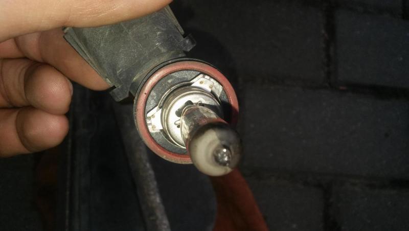

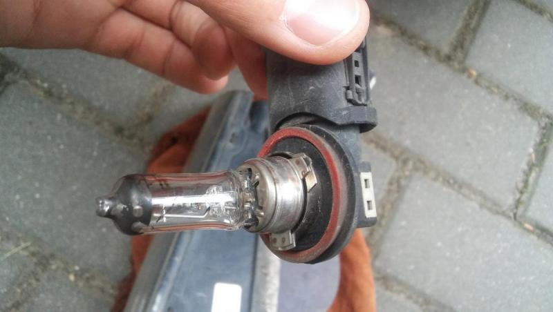

4jku Opublikowano 16 Września 2017 Udostępnij Opublikowano 16 Września 2017 Jak w temacie. Studiuję pół dnia internety, porównuje zdjęcia, grafiki, opisy, aukcje na allegro i dalej nie wiem. A sprawa wygląda tak: Pacjent to BMW E46 Compact (tak, mam compacta i się tego nie wstydzę!), światło przeciwmgłowe. Na starej żarówce opis jest wytarty i nie da się go odczytać. Wg wszelkich wskazówek w internetach żarówka jaka powinna być stosowana to HB4... Ale nie jest. Poniżej zdjęcia tego co jest. Z tego co znalazłem to: Różnica między H8 a H11Żarówki "na oko" wyglądają niemal identycznie, jednak jest mała różnica. każda z tych żarówek ma 3 skrzydełka które wtykamy w gniazdo i przekręcamy aby zamocować żarówkę. W przypadku żarówek H1 lewe i prawe skrzydełko są wąskie a środkowe jest szersze. Natomiast w przypadku żarówki H8 lewe skkrzydełko jest szersze od pozostałych. Róznica w szerokości to około 2mm. Moja jakoś do tego opisu nie pasuje, albo opis nie jest precyzyjny. Zostaje H9, ale w H9 lewe i prawe skrzydło jest takie samo (tylko lustro) a w mojej żarówce lewe jest większe od prawego. No więc nic nie wiem... Może ktoś ogarnia i pozna jaki wynalazek jest moją własnością :) (lewe skrzydło duże z jedną krawędzią skośną. Środkowe skrzydło takie jak lewe, ale obie krawędzie proste. Prawe skrzydło małe z jedną krawędzią skośną. No więc? Cytuj Heartstone. Link do założenia konta z nagrodą za aktywację :) https://battle.net/recruit/SGD6NTGVLV?blzcmp=raf-hs&s=HS&m=pc Odnośnik do komentarza Udostępnij na innych stronach Więcej opcji udostępniania...

4jku Opublikowano 16 Września 2017 Autor Udostępnij Opublikowano 16 Września 2017 Ok, dziękuję, taką kupię i sprawdzę :) generalnie obstawiałem H8, ale mylące są takie fotki: https://www.sklep.zolta.pl/pl/p/Zarowka-H8-H9-H11-led-cree-11W-swiatla-dzienne/585?gclid=CjwKCAjwl_PNBRBcEiwA4pplRbNUQjnVI6-slw-Ar2Gp_4Frcq1ZnGRyBmxQU1xo4OCSqVrm2sONdxoCyewQAvD_BwE gdzie lewe skrzydło jest mniejsze niż w mojej. Za to np. tutaj: http://chiniewicz.pl/produkt/zarowka-h8-35w-12v-64212-osram/ lewe jest jak u mnie... Ta czy siak, biorę H8 i zobaczymy co będzie ;) Dzięki jeszcze raz. Cytuj Heartstone. Link do założenia konta z nagrodą za aktywację :) https://battle.net/recruit/SGD6NTGVLV?blzcmp=raf-hs&s=HS&m=pc Odnośnik do komentarza Udostępnij na innych stronach Więcej opcji udostępniania...
4jku Opublikowano 23 Września 2017 Autor Udostępnij Opublikowano 23 Września 2017 W dniu 16.09.2017 o 19:45, YUBY napisał: Nie lękaj się, biorę to na siebie. Nie lękając się zamówiłem, zamontowałem. Pasuje ;) Dzięki :P Cytuj Heartstone. Link do założenia konta z nagrodą za aktywację :) https://battle.net/recruit/SGD6NTGVLV?blzcmp=raf-hs&s=HS&m=pc Odnośnik do komentarza Udostępnij na innych stronach Więcej opcji udostępniania...
