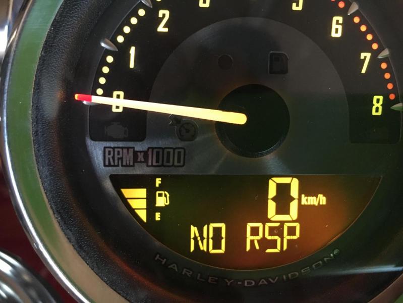

verbea Opublikowano 8 Czerwca 2017 Udostępnij Opublikowano 8 Czerwca 2017 Witam. Od jakiegoś czasu mój HD ma zbyt wysokie wolne obroty (około 1100) oraz świeci check. Na liczniku po sprawdzaniu w pozycji P pokazał komunikat NO RSP - co to oznacza?Zastanawiałem się że być może uszkodzony czujnik temperatury który wysyła złe dane i dlatego podnosi sobie obroty jakby był zim,ny. Może jakieś sugestię?Dzięki Cytuj Odnośnik do komentarza Udostępnij na innych stronach Więcej opcji udostępniania...
verbea Opublikowano 12 Czerwca 2017 Autor Udostępnij Opublikowano 12 Czerwca 2017 Witam. Od jakiegoś czasu mój HD ma zbyt wysokie wolne obroty (około 1100) oraz świeci check. Na liczniku po sprawdzaniu w pozycji P pokazał komunikat NO RSP - co to oznacza?Zastanawiałem się że być może uszkodzony czujnik temperatury który wysyła złe dane i dlatego podnosi sobie obroty jakby był zim,ny. Może jakieś sugestię?DziękiUdało się wyświetlić błędy i wygląda tak:P0118P0152P0374 Cytuj Odnośnik do komentarza Udostępnij na innych stronach Więcej opcji udostępniania...
marek hd Opublikowano 12 Czerwca 2017 Udostępnij Opublikowano 12 Czerwca 2017 Udało się wyświetlić błędy i wygląda tak:P0118P0152P0374wskazuje na czujnik temperatury..pzdr Cytuj Odnośnik do komentarza Udostępnij na innych stronach Więcej opcji udostępniania...
verbea Opublikowano 12 Czerwca 2017 Autor Udostępnij Opublikowano 12 Czerwca 2017 wskazuje na czujnik temperatury..pzdrmasz rację. Podpiąłem się pod czujnik u drugiego xl (przedłużyłem kable od czujnika) i błąd zgasł. Teraz tylko zamówić drugi czujnik i jazda:) PozdrawiamP.S Własnie zakupiłem H-D Road King z 2010 (przypłynie za 5 tygodni):)!!!! Cytuj Odnośnik do komentarza Udostępnij na innych stronach Więcej opcji udostępniania...
