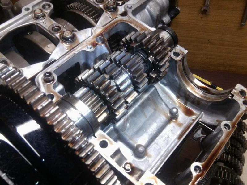

Mam problem otóż jestem posiadaczem Suzuki gsx-r 600 srad 98r. i mam problem z 6 biegiem. Z góry mowie ze motocykl na wszystkich innych biegach zachowuje się normalnie natomiast gdy wbije 6 bieg słychać takie dość głośne "terkotanie" jak jakaś kołatka... Dodam też że słychać to tylko przy dodawaniu gazu lub przy lub przy równej jeździe, natomiast przy puszczeniu gazu pukanie całkowicie ustaje. Nie zaobserwowałem ubytku mocy czy jakiegoś szarpania na tym biegu.. Słychać tylko i wyłącznie te stukanie. Gdzie leży problem według was.. w skrzyni czy w napędzie czy może jeszcze gdzieś? Jaki byłby koszt ew remontu skrzyni?

silnik na stół, z takimi rzeczami nie ma żartów, masz uszkodzone tryby 6tego biegu, dość częste w rodzinie GSXR. Może się to skończyć nawet tak, a blokada tylnego koła na 6tym biegu to nic przyjemnego.
