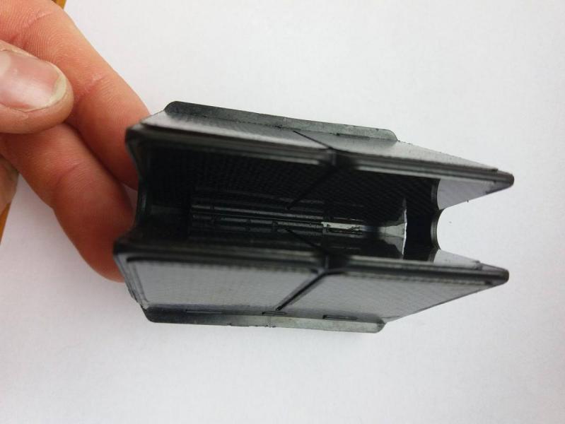

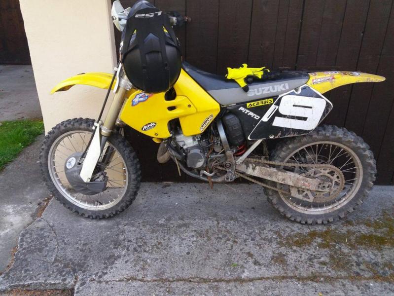

Witam, jaki zawór powinienem mieć w moim Suzuki RM 125 z 2000 roku ? Posiadam obecnie zawór V-Force 3 ale chyba to nie oryginał. Mam taki problem, że motocykl słabo się zbiera z wolnych do średnich obrotów, a później dostaje mocy może to być spowodowane tym zaworem ?
Każda 125 w 2T ma słaby dół. Jeśli membrany dobrze dolegają do korpusu (brak pęknięć czy prześwitów),to ja bym tak zostawił.
Jeśli u Ciebie jest jeszcze gorzej,to możesz zmierzyć grubość membrany i kupić mniejszej grubości. Poprawi to dolny zakres obrotów,ale z kolei pogorszą się wysokie obroty np zacznie przerywać itp.
