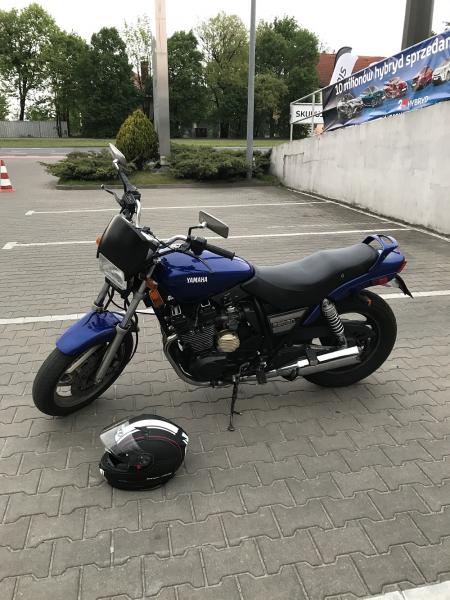

Posiadam Yamahe yx600 Radian
Moje amortyzatory tylne to już tylko sprężyny na dziurach buja je strasznie z barku tłumienia i teraz mam pytanko czy mogę założyć inne od innego motocykla czy też muszę jakoś specjalnie je dobierać oczywiście oprócz długości ??
