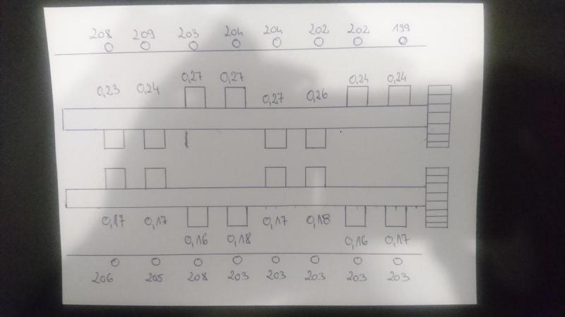

chwast777 Opublikowano 30 Kwietnia 2017 Udostępnij Opublikowano 30 Kwietnia 2017 Proszę o pomoc może ktoś podpowiedzieć jakie włożyć grubości płytek lub pozamieniać żeby było ok mam jakąś teorie ale nie chce tego z knocić.W załączniku mam zdjęcie z pomiarami luzów zaworów i grubością płytek. Cytuj Odnośnik do komentarza Udostępnij na innych stronach Więcej opcji udostępniania...
DZIKOWSKI Opublikowano 1 Maja 2017 Udostępnij Opublikowano 1 Maja 2017 Podaj jeszcze jaki ma być ten luz na IN i EX Cytuj Nie sztuką jest się rozpędzić.Sztuką jest wyhamować! Odnośnik do komentarza Udostępnij na innych stronach Więcej opcji udostępniania...
chwast777 Opublikowano 1 Maja 2017 Autor Udostępnij Opublikowano 1 Maja 2017 Na IN 20 +-0,03 NA EX 28 +-0,03 Cytuj Odnośnik do komentarza Udostępnij na innych stronach Więcej opcji udostępniania...
