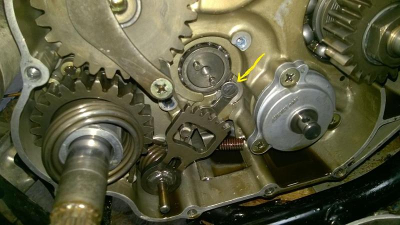

ogini Opublikowano 20 Marca 2017 Udostępnij Opublikowano 20 Marca 2017 Panowie potrzebuje pomocy odnośnie tej cholernej śruby bębna zmieniającego biegi. Wszystko było ok i nagle zaczęła wypadać trójka i szóstka. Odkrecilem więc. pokrywę od sprzęgła i okazało się że śrubka mocująca ta od zmieniacza leżała sobie w kącie. Zakręciłem na kleju wszystko poskładałem a tu zonk jest tylko jedynka i dwójka. Rozebralem wszystko od nowa wykręciłem śrubę i zzostawilem jakies 2 mm oczywiście sruba na kleju biegi zaczely wchodzić. Po przejechaniu paru kilometrów znowu zaczęła wypadać trojka i szostka wiec do dziela i znów rozkręcanie. Sruba oczywiście sie wykręciła zakrecilem na kleju momentem 10 nm i znów nie wlacze biegów za wyjątkiem 1 i2. Co to do cholery jest za mechanizm juz nie mam siły do tego jak to skręcić ani pomysłu wszystko złożone jest ok i nie chca działa te biegi. Ktos na forum mial juz taki problem ale nie bylo odpowiedzi jak go rozwiązał. Moze macie jakies pomysły Cytuj Odnośnik do komentarza Udostępnij na innych stronach Więcej opcji udostępniania...

ogini Opublikowano 21 Marca 2017 Autor Udostępnij Opublikowano 21 Marca 2017 Serwisówkę już dawno ściągnąłem i wszystko jest jak należy poza tym nic tam nie ma na temat przypadłości bębna zmieniacza i tej śruby, tylko moment dokręcania i tyle. Wszystko jest zgodnie z tym jak ma być. Poza tym biegi wczesniej wchodziły a jak śrubę docisnę to nici z tego. Nawet zagraniczne fora przeglądałem i nic tyle ze to nieszczesna sruba Cytuj Odnośnik do komentarza Udostępnij na innych stronach Więcej opcji udostępniania...

ogini Opublikowano 22 Marca 2017 Autor Udostępnij Opublikowano 22 Marca 2017 Problem rozwiązany powodem niewskakiwania biegów od 3 do 6 był mechanizm zapadkowy (blaszka z kółkiem) na sprężynce. Blaszka była za bardzo zgięta w stronę obudowy silnika i kółeczko nie ślizgało się po tych gwiaździstych rowkach tylko blokowało je. Jak docisnąłem śrubę to wszystko było sztywne i nie było szansy załączyć biegu natomiast bez śruby mechanizm miał luz i biegi wchodziły. Zamykam temat. Dzięki za pomoc dla Montera :) Cytuj Odnośnik do komentarza Udostępnij na innych stronach Więcej opcji udostępniania...
