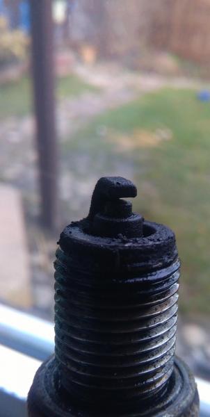

1. Zdjęcie świecy niżej, świeca jest mokrawa, czarna i jest w nagarze.

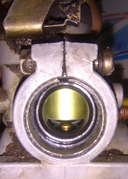

3. Czy przepustnica ( na zdjęciu ) ma być w tej pozycji ? Z iglicą czy bez niej, niżej nie chce zejść chyba, że użyjemy siły
4. Dodam, że Moto ma strasznie chaotyczne obroty (gaźnik oczyszczony, króciec sprawdzony i zasylikonowany ) mianowicie raz jest dobrze czyli dobrze się wkreca i ogółem jest ok i można jeździć, a raz sam daje na przykład 6k obrotów i nagle do 12, po prostu sam gazuje.
