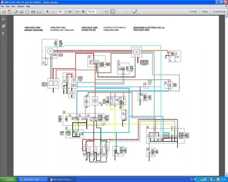

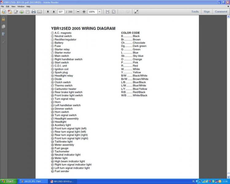

bitels01 Opublikowano 26 Października 2016 Udostępnij Opublikowano 26 Października 2016 Witam wszystkich forumowiczów.Jestem tu nowy i niedawno dopiero zakupiłem pierwszy 4t.Już jak kupowałem moto zauważyłem zbitą żarówkę od świateł. jednak po wymianie okazało się ,że światełek dalej nie ma. Pogmerałem trochę po necie i wyczytałem ,że po zapłonie świecą tylko pozycje,a po odpaleniu mijania i drogowe. załącza je moduł zapłonowy podając (prawdopodobnie) masę na przekaźnik świateł. Przekaźnik świateł sprawdziłem pod aku i działa, a po wpięciu wtyczki z instalacji nie. Zasilanie +12v na wtyczce jest, po zmostkowaniu światła świecą, brakuje tylko masy do załączenia przekaźnika. Czy możliwe ,że moduł uwalony i nie podaje masy??? Chodzi o kabel pomiędzy cdi (11) a przekaznikiem (14) na schemacie. Może ktoś spotkał się z takim przypadkiem?Z góry dzięki za pomoc. Cytuj Odnośnik do komentarza Udostępnij na innych stronach Więcej opcji udostępniania...

bitels01 Opublikowano 26 Października 2016 Autor Udostępnij Opublikowano 26 Października 2016 (edytowane) Chyba tak zrobię. Jeszcze wieczorem sprawdzę mase tego modułu, ale jeśli normalnie moto pali to chyba nie to? Mam jeszcze jeden problem. Powiedzcie mi koledzy jakim sygnałem sterowany jest obrotomierz? Bo albo martwy zegar ,albo znowu sygnał z modułu.Chyba znalazłem rozwiązanie. Prawdopodobnie inny moduł sostał włożony . Wygląda tak jak poniżej. Nie ma na nim żadnych oznaczeń, z wyglądu przypomina od yamahy aerox 100. Zna ktoś może opis pinów cdi tego modelu? Edytowane 26 Października 2016 przez bitels01 Cytuj Odnośnik do komentarza Udostępnij na innych stronach Więcej opcji udostępniania...
