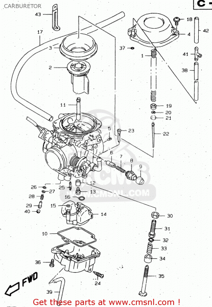

rambi Opublikowano 24 Lipca 2016 Udostępnij Opublikowano 24 Lipca 2016 (edytowane) to ode mnie usłyszysz drugi raz, ten gaźnik ma pompkę przyspieszającą jak wiele innych w tego typu motocyklach....Jezeli ma pompke porzyspieszajaca to zmienia postac rzeczy. W tym przypadku szybkie odkrecenie rolgazu ( ale tylko szybkie) pompuje dawke paliwa do kolektora ssacego i wzbogaca mieszanke.A tak przy okazji masz moze gdzies schemat tego gaznika, chcialbym zobaczyc gdzie jest ta pompka. to ode mnie usłyszysz drugi raz, ten gaźnik ma pompkę przyspieszającą jak wiele innych w tego typu motocyklach....Znalazlem schemat tego gaznika. Gdze jest ta pompka. Edytowane 24 Lipca 2016 przez rambi Cytuj Odnośnik do komentarza Udostępnij na innych stronach Więcej opcji udostępniania...
JanuszK30 Opublikowano 28 Lipca 2016 Udostępnij Opublikowano 28 Lipca 2016 co Ty za gaźnik tu przedstawiłeś, przecież autor wyraźnie napisał, że posiada gaźnik mechaniczny... Cytuj Mechanika Motocyklowa Odnośnik do komentarza Udostępnij na innych stronach Więcej opcji udostępniania...
rambi Opublikowano 28 Lipca 2016 Udostępnij Opublikowano 28 Lipca 2016 (edytowane) co Ty za gaźnik tu przedstawiłeś, przecież autor wyraźnie napisał, że posiada gaźnik mechaniczny...Jest to gaznik od motocykla , o ktorym pisze autor tematu.Wczesniej prosilem, abys przedstawil schemat tego gaznika, nie zrobiles tego.Z wypowiedzi autora nie bardzo mozna zrozumiec co ma na mysli piszac "mechaniczny". Edytowane 28 Lipca 2016 przez rambi Cytuj Odnośnik do komentarza Udostępnij na innych stronach Więcej opcji udostępniania...
JanuszK30 Opublikowano 28 Lipca 2016 Udostępnij Opublikowano 28 Lipca 2016 nie mecheniczny tylko mechaniczny i podał jego nazwę TMR41 więc nie rób zamieszania w temacie... https://www.google.pl/search?q=tmr-41&espv=2&biw=1440&bih=787&tbm=isch&tbo=u&source=univ&sa=X&ved=0ahUKEwjpyYOn45bOAhVGGZoKHW0fApcQsAQIGg#imgdii=9AqGFiE0xfSX3M%3A%3B9AqGFiE0xfSX3M%3A%3BG9LEETcx-lIToM%3A&imgrc=9AqGFiE0xfSX3M%3A Cytuj Mechanika Motocyklowa Odnośnik do komentarza Udostępnij na innych stronach Więcej opcji udostępniania...
rambi Opublikowano 28 Lipca 2016 Udostępnij Opublikowano 28 Lipca 2016 nie mecheniczny tylko mechaniczny i podał jego nazwę TMR41 więc nie rób zamieszania w temacie... https://www.google.pl/search?q=tmr-41&espv=2&biw=1440&bih=787&tbm=isch&tbo=u&source=univ&sa=X&ved=0ahUKEwjpyYOn45bOAhVGGZoKHW0fApcQsAQIGg#imgdii=9AqGFiE0xfSX3M%3A%3B9AqGFiE0xfSX3M%3A%3BG9LEETcx-lIToM%3A&imgrc=9AqGFiE0xfSX3M%3ASwoja literowke znalazlem bez twojej pomocy i juz ja poprawilem.Faktycznie taki gaznik istnieje, jednak do suzuki DR 650 SE jest dedykowany MIKUNI TM 40. Cytuj Odnośnik do komentarza Udostępnij na innych stronach Więcej opcji udostępniania...
JanuszK30 Opublikowano 28 Lipca 2016 Udostępnij Opublikowano 28 Lipca 2016 To jest akurat wiedza powszechna, że jest to montowany gaźnik seryjnie w tym modelu, lecz TMR nie tylko istnieje ale też jest dedykowany do tego modelu jako akcesoryjny. Przepychanki słowne nic nie wnoszą do tematu... Cytuj Mechanika Motocyklowa Odnośnik do komentarza Udostępnij na innych stronach Więcej opcji udostępniania...
