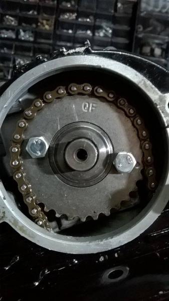

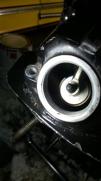

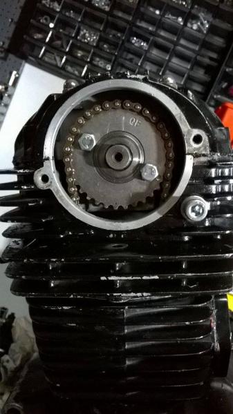

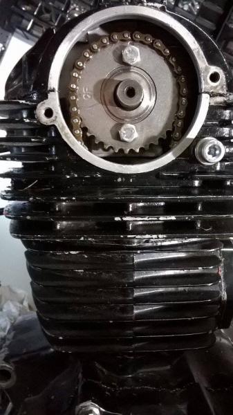

Witam,
posiadam silnik 150/180cc? 62 mm tłok wiec raczej 150cc i problem pojawił sie gdy chcę ustawić rozrząd, w załączniku podaję zdjęcia z oznaczeniami wałka w głowicy, ponieważ sa inne oznaczenia na tym wałku niż w skuterkach i silnikach 139FMB.
Bardzo proszę o szybką odpowiedź i jednocześnie dziękuję za chęć udzielenia pomocy icon_e_smile.gif.
Witam,
Problem rozwiązany,zapamietać na przyszłość nie patrzyć się na brak oznaczeń, krzywkami do dołu byle by były po równo ssący i wydechowy.
