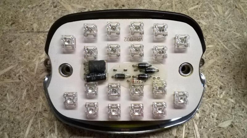

W lampie tylnej jest taki wsad LED-owy jak na foto....

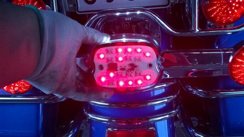

Część LEDów nie świeci....
Może ktoś miał taki problem...
Jak szukać wady ? Czego dotyczy usterka ? LEDów....a może innych elementów...?
Gdzie szukać nowych części ?
Dzięki za pomoc

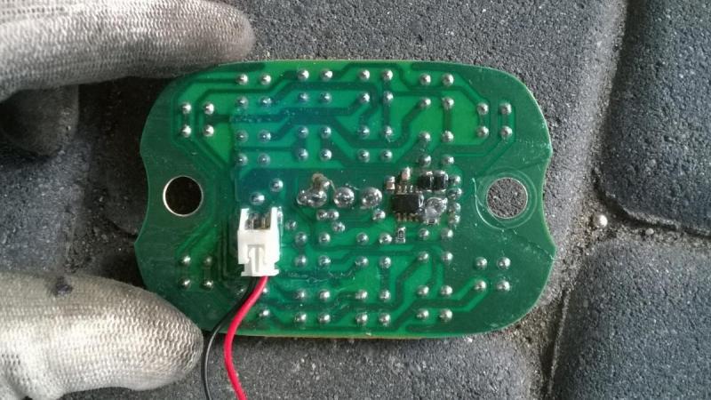

Ja miałem taki problem.
Rozwiązaniem jest poprawa lutów najczęściej.
Tylko uwazaj - tam jest cyna bezołowiowa - paskudnie sie to lutuje...

Cyna bezołowiowa...poprawa lutowania...
To nóżkę odlutować i zalutować po naszemu....
