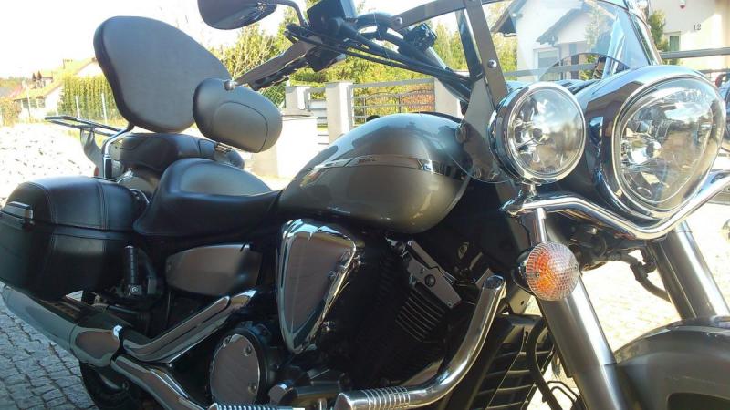

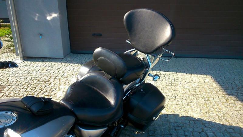

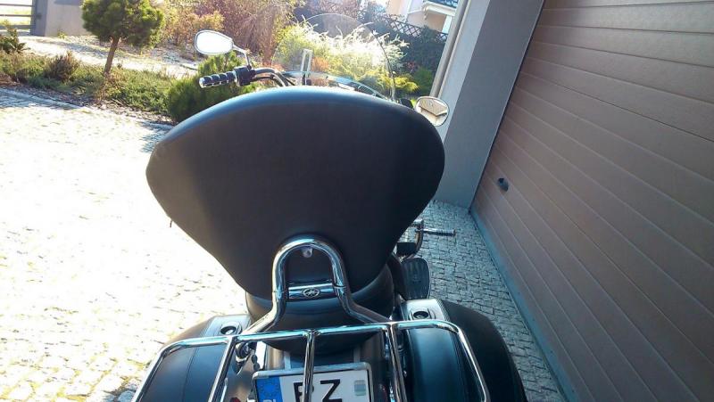

Miałem oryginalne oparcie pasażera w mojej XVS 1300A Tourer, które okazało się zdecydowanie za niski i tym samym nie wygodne.
Do oryginalnego stelaża dorobiłem własnym sumptem samą poduszkę (zdecydowanie większą).
Za samą czarną 3mm blachę 40x50cm zapłaciłem - 25 zł.
Lakier akrylowy w spraju i rozpuszczalnik do odtłuszczenia przed malowaniem - 18 zł.
Wspawanie przedłużonych nakrętek i gięcie (profilowanie) oparcia - 40 zł.
Oklejenie pianką i obszycie sztuczną skórą - 200 zł.
Łącznie wyszło 283 zł.
Załączam zdjęcia.
Żona przymierzyła się i stwierdziła, że teraz będzie jej wygodnie.
Po zamontowaniu tego "byczego" oparcia troszkę się przeraziłem, że takie wielkie. Ale myślę sobie, że ja i tak będę patrzył do przodu i nie będę tego oparcia oglądał. Z biegiem czasu się przyzwyczaję a plecaczkowi będzie wygodnie!
