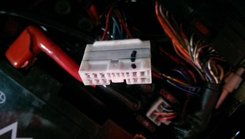

kot2257 Opublikowano 20 Lipca 2015 Udostępnij Opublikowano 20 Lipca 2015 (edytowane) WitamMam taki problem w niedawno nabytym sprzęcie mianowicie gdy stopka boczna jest rozłożona moto powinno zgasnąć po wrzuceniu biegu ale tak się nie dzieje ale gdy moto jest zgaszone i prubuje odpalic na biegu i rozłożonej stopce to starter nie reaguje czyli tak jak powinno byc w czym może tkwić problemProsze o pomoc, niby drobna sprawa ale jak kiedyś zapomnę złożyć stopkę to po ruszeniu może być nie fajnie. Edytowane 20 Lipca 2015 przez kot2257 Cytuj Odnośnik do komentarza Udostępnij na innych stronach Więcej opcji udostępniania...

Piotr R1 Opublikowano 21 Lipca 2015 Udostępnij Opublikowano 21 Lipca 2015 WitamMam taki problem w niedawno nabytym sprzęcie mianowicie gdy stopka boczna jest rozłożona moto powinno zgasnąć po wrzuceniu biegu ale tak się nie dzieje ale gdy moto jest zgaszone i prubuje odpalic na biegu i rozłożonej stopce to starter nie reaguje czyli tak jak powinno byc w czym może tkwić problemProsze o pomoc, niby drobna sprawa ale jak kiedyś zapomnę złożyć stopkę to po ruszeniu może być nie fajnie.Jest tak jak piszesz, masz rozłożoną stopkę i bieg chcesz zakręcić to tylko kontrolka silnika się zapala na czas trzymania przycisku, jak silnik chodzi włączasz bieg na rozłożonej stopce to od razu gaśnie. Wygląda na to że jest problem z instalacją najpierw sprawdź wtyczki (rozepnij) czy nie są skorodowane piny, Najlepiej zdejmij lewą owiewkę i siedzenie będziesz miał dobry dostęp, sprawdz też wtyczki od przekaźników. Jak chce to ci moę wysłać schemat na PW. Cytuj Odnośnik do komentarza Udostępnij na innych stronach Więcej opcji udostępniania...
kot2257 Opublikowano 21 Lipca 2015 Autor Udostępnij Opublikowano 21 Lipca 2015 Jest tak jak piszesz, masz rozłożoną stopkę i bieg chcesz zakręcić to tylko kontrolka silnika się zapala na czas trzymania przycisku, jak silnik chodzi włączasz bieg na rozłożonej stopce to od razu gaśnie. Wygląda na to że jest problem z instalacją najpierw sprawdź wtyczki (rozepnij) czy nie są skorodowane piny, Najlepiej zdejmij lewą owiewkę i siedzenie będziesz miał dobry dostęp, sprawdz też wtyczki od przekaźników. Jak chce to ci moę wysłać schemat na PW.Na włączonym zapłonie jak rozkładam i skladam stopkę to słychać cykający przekaźnik czyli jest ok sprawdzony też czujnik w sprzęgle też słyczać cykanie posprawdzałem obwody miernikiem i wszystko cacy wygląda na to że przekaźnik nie daje sygnału do zgasznia albo jest odłączony jakiś kabel bo na tej wtyczce zauwarzyłem zaznaczoną kreske markerem i to miejsce jest pusteMam moto na stojaku więc sprawdziłem sprzęgło puszczone do koncaU kumpla co ma rn04 to moto gasnie jak tylko wrzuca biegPodmienialiśmy nawet ten przekaźnik ale bez zmian Cytuj Odnośnik do komentarza Udostępnij na innych stronach Więcej opcji udostępniania...
Piotr R1 Opublikowano 21 Lipca 2015 Udostępnij Opublikowano 21 Lipca 2015 Od stopki idzie żółto/czarny na przekaźnik rozrusznika i równolegle jest podłączony do modułu silnika spr. to połączenie. Ten pin zaznaczony jest pusty z tego co pamiętam i ten obok niego też. Cytuj Odnośnik do komentarza Udostępnij na innych stronach Więcej opcji udostępniania...
