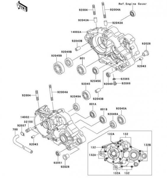

michu4773 Opublikowano 16 Września 2014 Udostępnij Opublikowano 16 Września 2014 Dzień dobry, w moim kmx'sie będe dawał wał do regeneracji i mam problem nie mogę nigdzie znaleźć wymiarów uszczelniaczy na wałek zdawczy,wałek zmiany biegów i kopkę, na starych uszczelniaczach są jakieś numery ale w ogóle nie związane z wymiarami. Cytuj Odnośnik do komentarza Udostępnij na innych stronach Więcej opcji udostępniania...

wish Opublikowano 4 Grudnia 2015 Udostępnij Opublikowano 4 Grudnia 2015 A mógłbyś podać rozmiary w mm? Simering wałka zdawczego ma wymiar 25x37x7 (u mnie taki był). Niestety nie mam wymiaru oringu który przychodzi w tulejkę na wałku. Ktoś posiada jego wymiary?Zmontowałem bez tego oringu - nie było u mnie i pewnie dlatego ciekło - i cieknie pomiędzy wałkiem a tulejka. Również potrzebuje rozmiar simeringu na kopkę. Z tego co wyszukałem w necie to 16x24x4. Niestety w mojej okolicy niedostępny. Zaznaczam ze to informacje z internetu a nie z odczytanych numerów po zdjęciu starego. Cytuj Odnośnik do komentarza Udostępnij na innych stronach Więcej opcji udostępniania...
