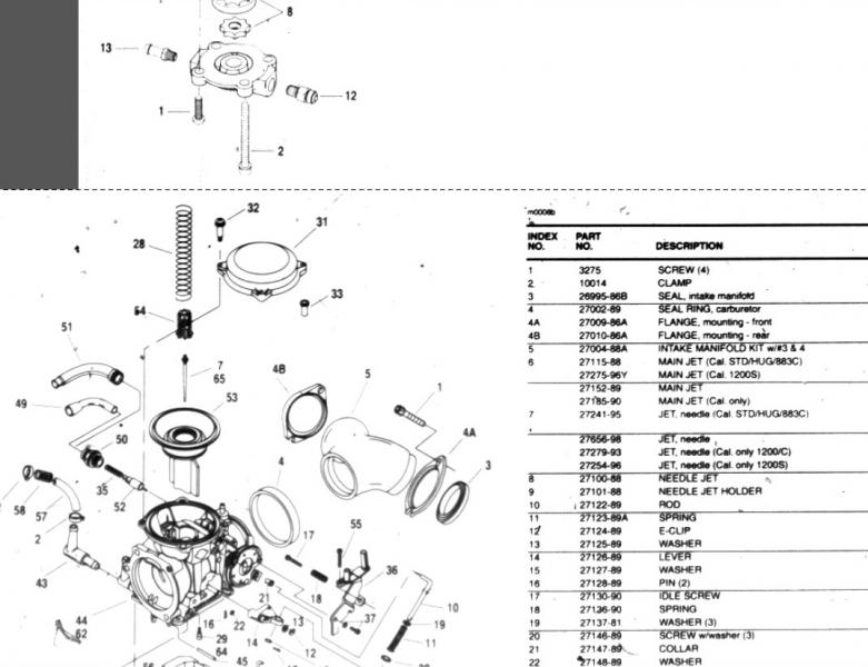

Munzer Opublikowano 28 Lipca 2014 Udostępnij Opublikowano 28 Lipca 2014 (edytowane) Taka sytuacja, chciałbym wymienić iglicę w gaźniku, mam w Sporciaku 2003 iglicę bez podziałki, zamiast dokładać kolejną podkładkę wolałbym wymienić iglicę na taką z podziałką i mieć wygodniejsze pole do manewru. Wiecie może, czy można gdzieś takową u nas zakupić?Dobra, to moze inaczej zapytam. Czy do Sportstera XL833 R 2003 znajde iglicę (numer 7) do gaźnika z regulacją dawki paliwa? Edytowane 29 Lipca 2014 przez Munzer Cytuj Odnośnik do komentarza Udostępnij na innych stronach Więcej opcji udostępniania...
BLACKY4 Opublikowano 28 Lipca 2014 Udostępnij Opublikowano 28 Lipca 2014 kiedys kupilem cos takiegohttp://www.ebay.com/itm/SMALL-LOT-OF-MISC-1999-H-D-FXDL-DYNA-KEIHIN-40MM-CV-CARB-PARTS-/291154503699?pt=Motorcycles_Parts_Accessories&hash=item43ca292813&vxp=mtr#shpCntIdmoze znajdziesz cos tanszego? Cytuj TYPE O NEGATIVE Odnośnik do komentarza Udostępnij na innych stronach Więcej opcji udostępniania...
Munzer Opublikowano 29 Lipca 2014 Autor Udostępnij Opublikowano 29 Lipca 2014 O, i o to chodzilo. Dzieki. Cytuj Odnośnik do komentarza Udostępnij na innych stronach Więcej opcji udostępniania...
