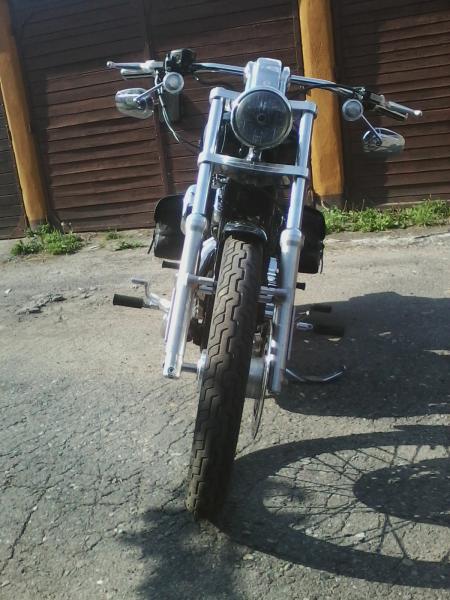

slavo v2 Opublikowano 20 Lipca 2014 Udostępnij Opublikowano 20 Lipca 2014 WITAM zestaw szerokich półek zamontowany :biggrin: foty z demontażu i montażu utracone :angry: padł telefon mój błąd ze nie zapisywałem od razu na karcie pamięci :banghead: oto efekt końcowy :crossy: Cytuj Odnośnik do komentarza Udostępnij na innych stronach Więcej opcji udostępniania...
piter 1600 Opublikowano 20 Lipca 2014 Udostępnij Opublikowano 20 Lipca 2014 Aż prosi się o szerszą oponę,bo teraz to trochę dziwnie wygląda. Cytuj 2008Chorwacja 4530km 2009Chorwacja Czarnogóra 4480km 2010Czarnogóra Chorwacja 4550km 2010Czarnogóra Grecja 5100km2012Macedonia Albania 4600km 2013Włochy Sycylia 6000km 2014Czarnogóra Albania 4490km 2015 Rumunia Bułgaria.4750km 2016Serbia Czarnogóra 4550km2017 Dagestan 8500km2018 Toskania 4500 Odnośnik do komentarza Udostępnij na innych stronach Więcej opcji udostępniania...
krakers09 Opublikowano 20 Lipca 2014 Udostępnij Opublikowano 20 Lipca 2014 Z tego ujęcia naprawdę szału nie robi... Cytuj http://dl.dropbox.com/u/3682198/sigpic171271_1.gif Odnośnik do komentarza Udostępnij na innych stronach Więcej opcji udostępniania...
Gość starydziad Opublikowano 20 Lipca 2014 Udostępnij Opublikowano 20 Lipca 2014 Tak już pozostanie :blink: . Cytuj Odnośnik do komentarza Udostępnij na innych stronach Więcej opcji udostępniania...
LanyHD Opublikowano 21 Lipca 2014 Udostępnij Opublikowano 21 Lipca 2014 WITAM zestaw szerokich półek zamontowany :biggrin: foty z demontażu i montażu utracone :angry: padł telefon mój błąd ze nie zapisywałem od razu na karcie pamięci :banghead: oto efekt końcowy :crossy:zajebiscie, mi sie podoba :lalag: Cytuj Odnośnik do komentarza Udostępnij na innych stronach Więcej opcji udostępniania...
Pompka Opublikowano 21 Lipca 2014 Udostępnij Opublikowano 21 Lipca 2014 Mi też się podoba chociaż oryginalne zawieszenie 39mm mi bardzo pasuje i sam bym nie zmarnował kasy na szersze półki, jak już bym wydawał $$$ to żeby wsadzić zestaw nowych progresywnych sprężyn, fork brace i drugą tarczę. Cytuj Odnośnik do komentarza Udostępnij na innych stronach Więcej opcji udostępniania...

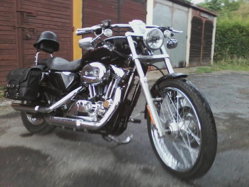

slavo v2 Opublikowano 24 Lipca 2014 Udostępnij Opublikowano 24 Lipca 2014 WITAM fota sporta z profilu fakt bez gmola wygląda lepiejz wyprzedzeniem odpowiadam ze oparcie i kanapę montuje gdy żonka lata zemną { osobiście mi się nie podoba ale ..... :dry:} jak sam to solówkę " corbina" wrzucam ,a koło przednie to po sezonie czyli 3x16 i oczywiście czarny mat............. tak na marginesie czekam na krytykę sakw od PANA wszystko wiedzącego który ma szklaną kule i wie ze tak już pozostanie........ Cytuj Odnośnik do komentarza Udostępnij na innych stronach Więcej opcji udostępniania...
