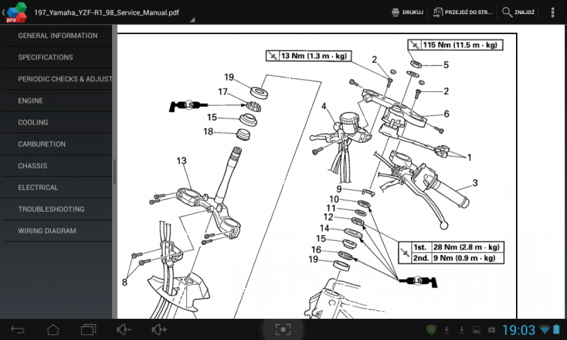

Zino R Opublikowano 11 Maja 2014 Autor Udostępnij Opublikowano 11 Maja 2014 Witam ponownie!Z przykrością stwierdzam,że wszystkie zabiegi gówno pomogły( wymiana opony,łożysk koła,lag,łożysk główki) drgania powróciły po przejechaniu około 150 km. Jeszcze półki chyba podmienię,bo górna przy odkręceniu nakrętki nr 5 ma luz względem sztycy przy byjaniu przód-tył i słychać stuki.Nie wiem czy ten luz powinien tam być,bo półka nie jest na stożku,więc dociąganie nakrętki nic nie zmieni-chyba.Zauważyłem też gdy zdejmowałem ową górną półę i ponownie wkładając ją w swoje miejscenie pasowała idealnie,wygłądało to tak jakby była prrzesunięta względem dolnej, może tak być że dolna była po strzale i skrzywiona?Trochę pogmatwałem,ale może ktoś to rozkmini,oczywiście nie oczekuję,że naprawicie moje moto przez neta,ale każda sugestia się przyda w tej pojebanej sytuacji Cytuj Odnośnik do komentarza Udostępnij na innych stronach Więcej opcji udostępniania...

Zino R Opublikowano 11 Maja 2014 Autor Udostępnij Opublikowano 11 Maja 2014 Właśnie wygooglowałem.Chyba się poddam i pojadę do tej firmy. A może podmienić najpierw półki???Tyle pytań,a tak mało odp...a może najpierw oliwę wymienić? Cytuj Odnośnik do komentarza Udostępnij na innych stronach Więcej opcji udostępniania...
