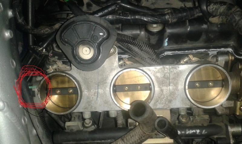

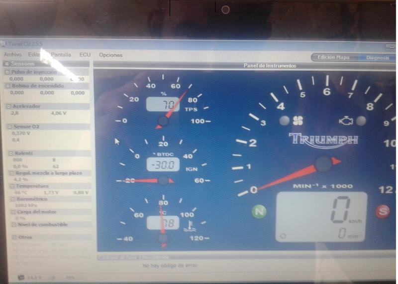

inven Opublikowano 16 Lipca 2014 Autor Udostępnij Opublikowano 16 Lipca 2014 Poproszę was o opinie i pomoc w tym wątku aby w TUNEECU nie śmiecić za bardzo, chodzi o przepustnice które według kompa otwierają się w 70%, wyciągnąłem czujnik zaznaczony na czerwono i kręcąc nim śrubokrętem pokazywał max 80% i po przekręceniu na max potencjometra spadał do 0%, jest też zakładka w programie gdzie pokazuje napięcie i pokazywał 5,00V a w tym samym momencie 80%, przy napięciu do 0,70V jest 0%, mógłby ktoś sprawdzić jak to wygląda u wasPozdrawiam Cytuj Odnośnik do komentarza Udostępnij na innych stronach Więcej opcji udostępniania...
