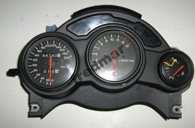

Mam pytanie odnośnie załączania się wentylatora w mojej Rf 900.
WIatrak załącza się dopiero w momencie gdy wskazówka temp dochodzi do czerwonej skali.
Czy to prawidlowa temp do zal wiatraka?? czy niepowinien on sie zał. szybciej ??
Czy dojscie do takiej temp silnika niejest czyms szkodzącym ??
Podczas jazdy wskazówka oscylije w 1/3 calej skali podnosi sie tylko na postoju badz w momencie gdy jade wolno.
Co zrobic zeby wiatrak zalączał sie szybciej?? pod co ewenetulanie podłączyc włącznik bezposredni wiatraka??
Z góry Dzięki za pomoc

Był już temat o załączaniu wentylatora w RF900 i potwierdzono moment włączania się wentylatora PRZY czerwonej skali.

A co do podłaczenia włącznika wentylatora tak zeby nie ingerowac w jego załączanie przy konkretnej temp. pod co go podłączyc?? zasilanie pod sam wentylator?? czy trzeba sie podpinac pod czujnik temp??
Rozumiem, że chcesz zrobic załączenie z reki. Wystarczy, ze podasz masę na przewód wychodzący z włącznika wentylatora.
...i tak wszyscy umrzemy...
Dokładnie tak z ręki.
Mase na włącznik wentylatora- włącznikiem wentylatora rozumiem jest czujnik w termostacie?? i pod niego mam sie wpiąc i podawac 0 ??
Rozumiem ze wentylator jest załączany 0 a nie napieciem 12 v ??
Włącznik wentylatora to jest w chłodnicy a przy termostacie masz tylko czujnik do wskaźnika.
Początek dobrze czyli masa na włącznik i z włącznika wpinasz się w konektor, który podłączony jest do włącznika w chłodnicy. Włącznik dodatkowy wypadałoby, żeby miał wysoko prądowe styki. Wentylator jest sterowany masą, plus 12V ma na stałe.
