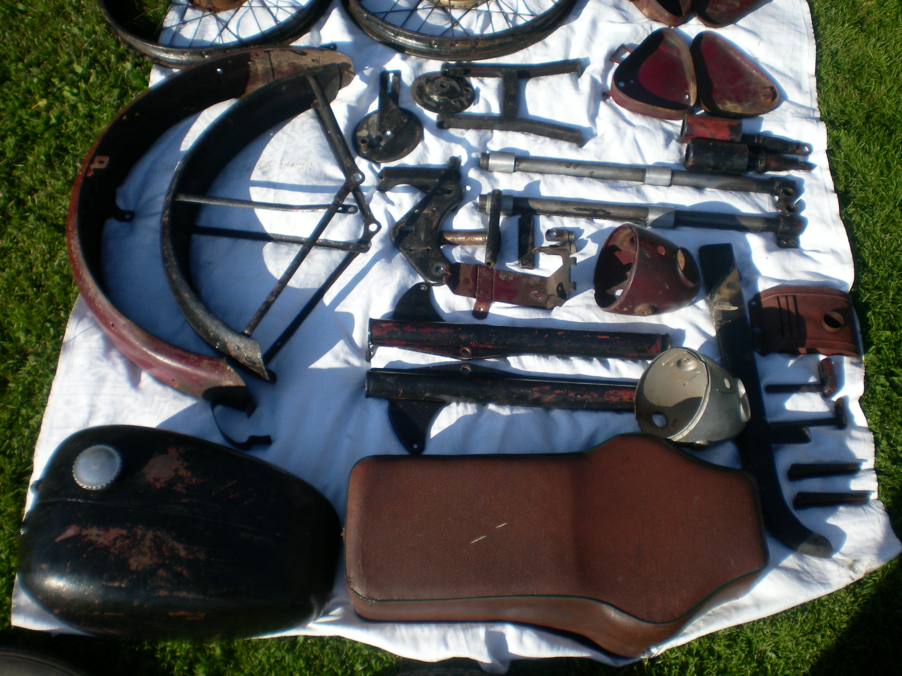

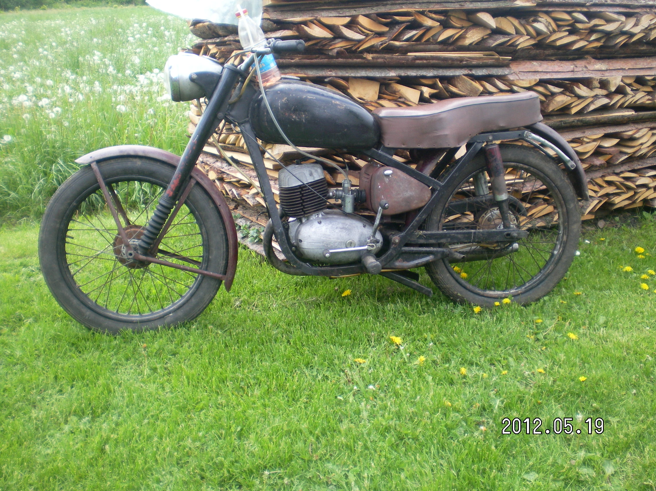

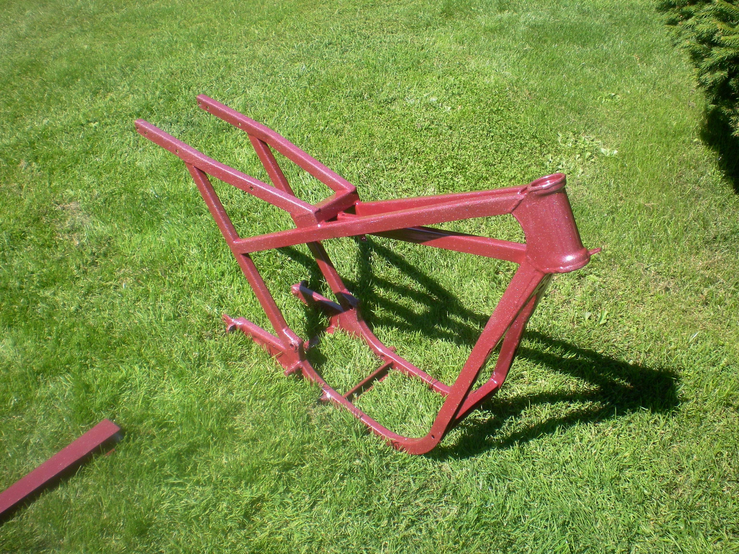

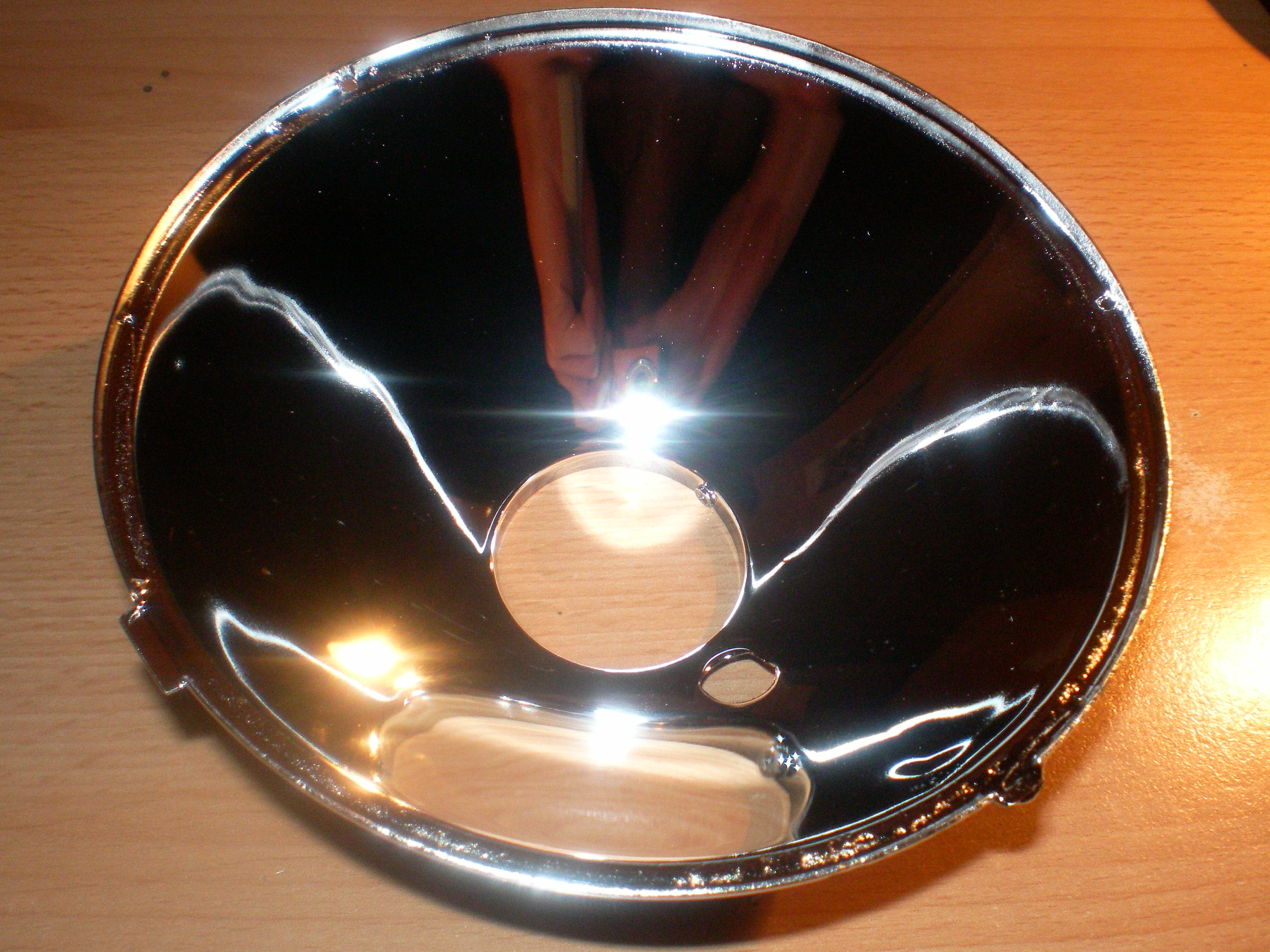

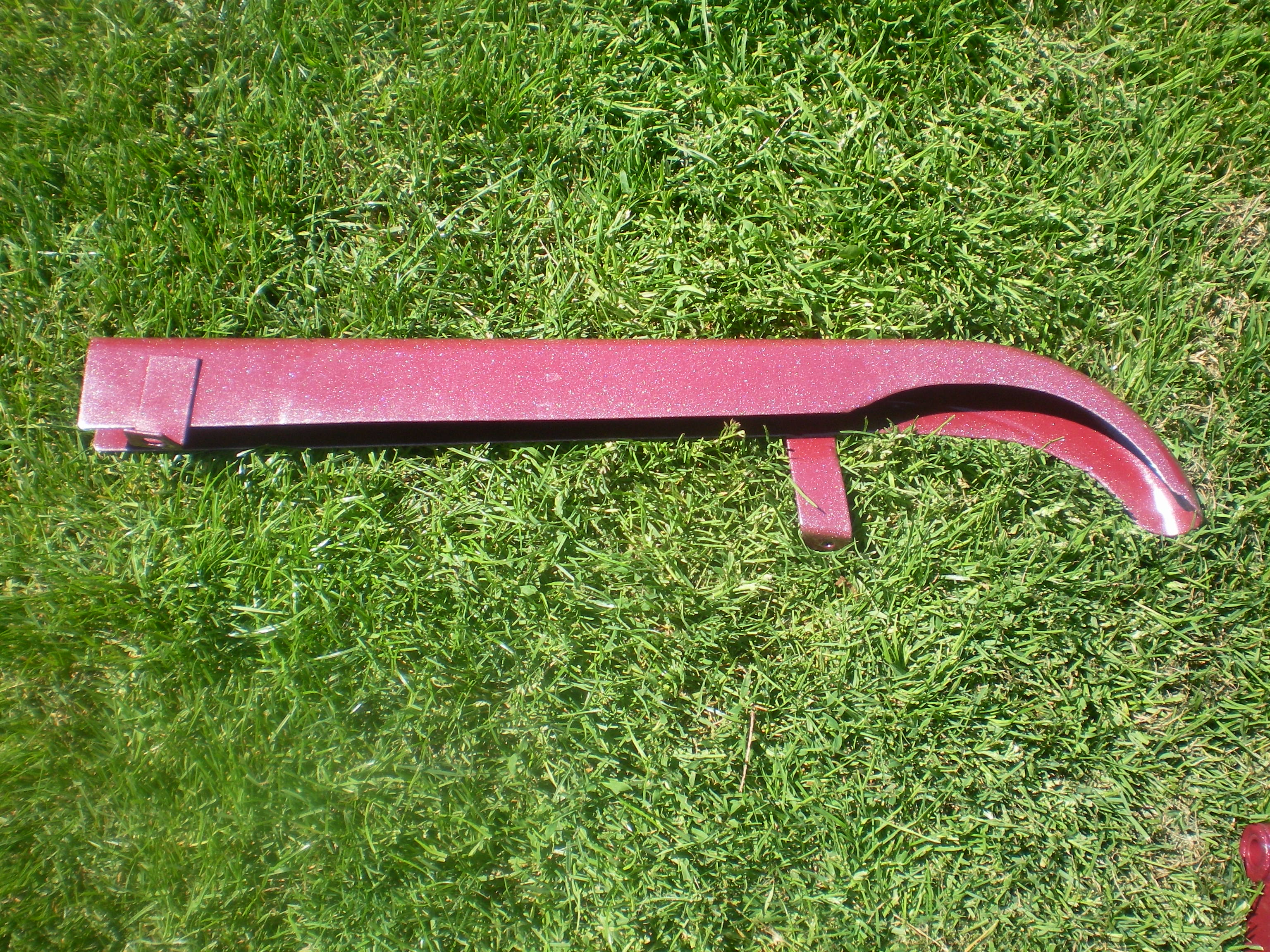

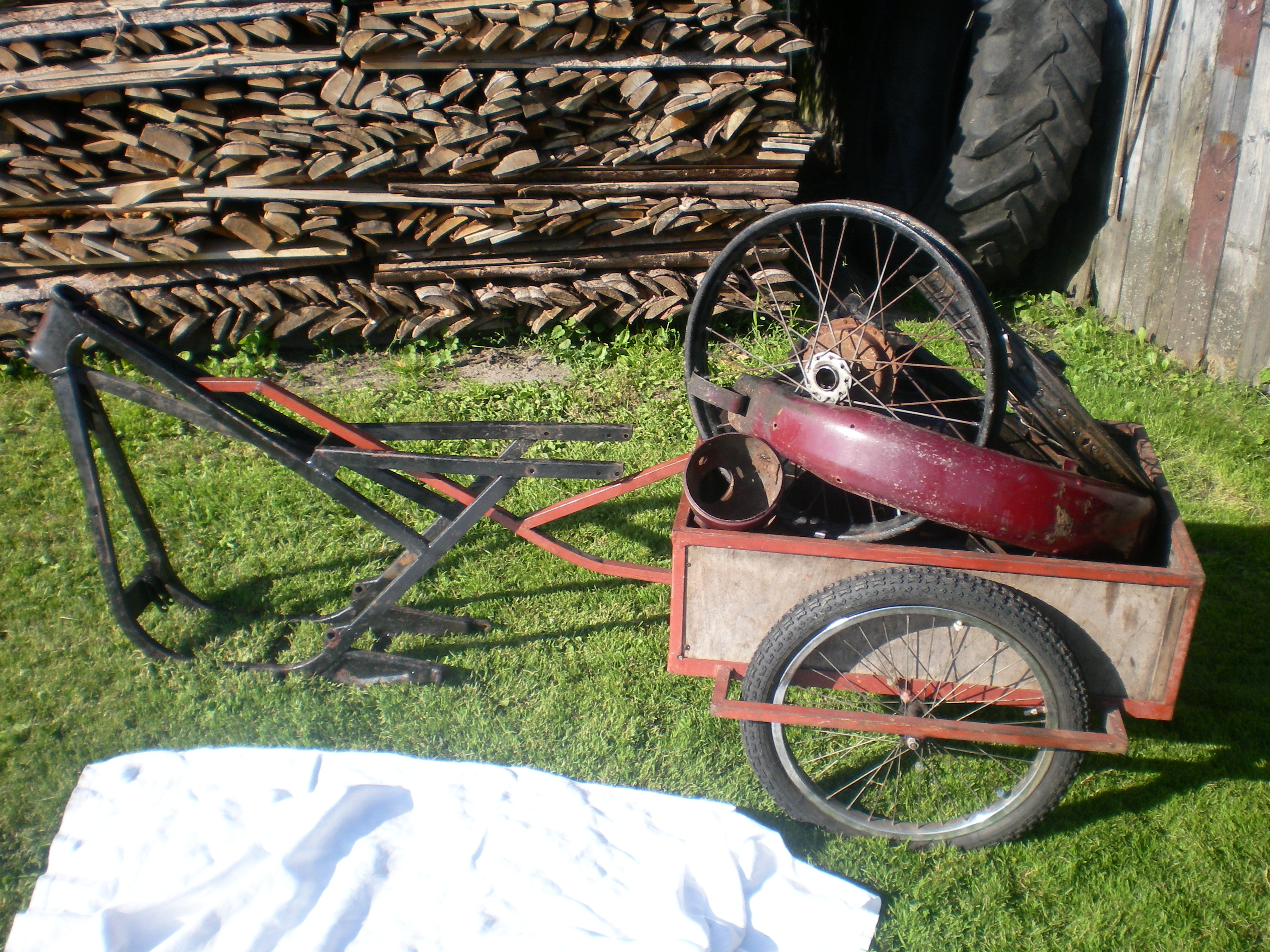

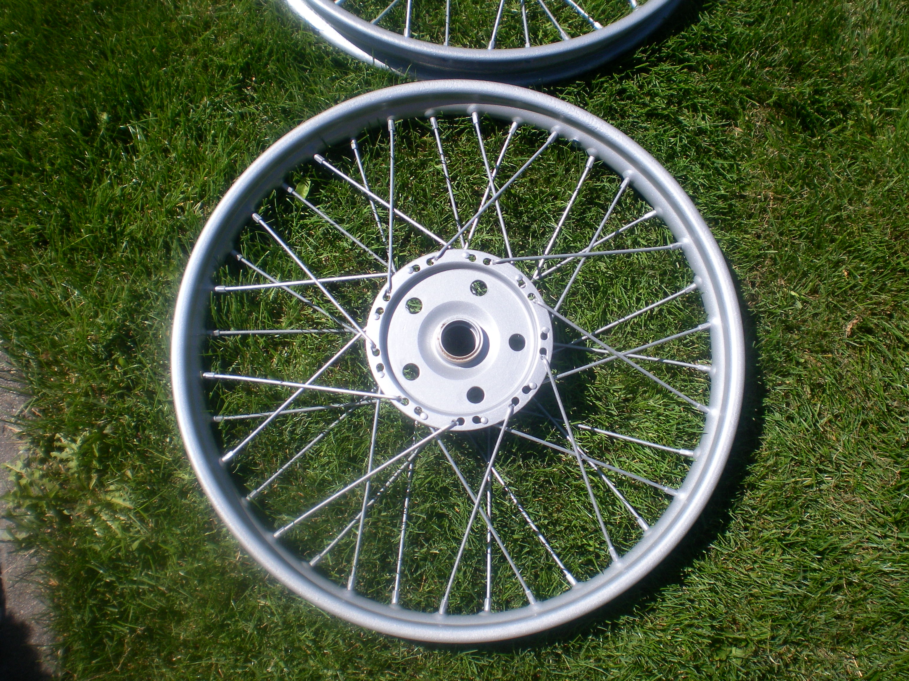

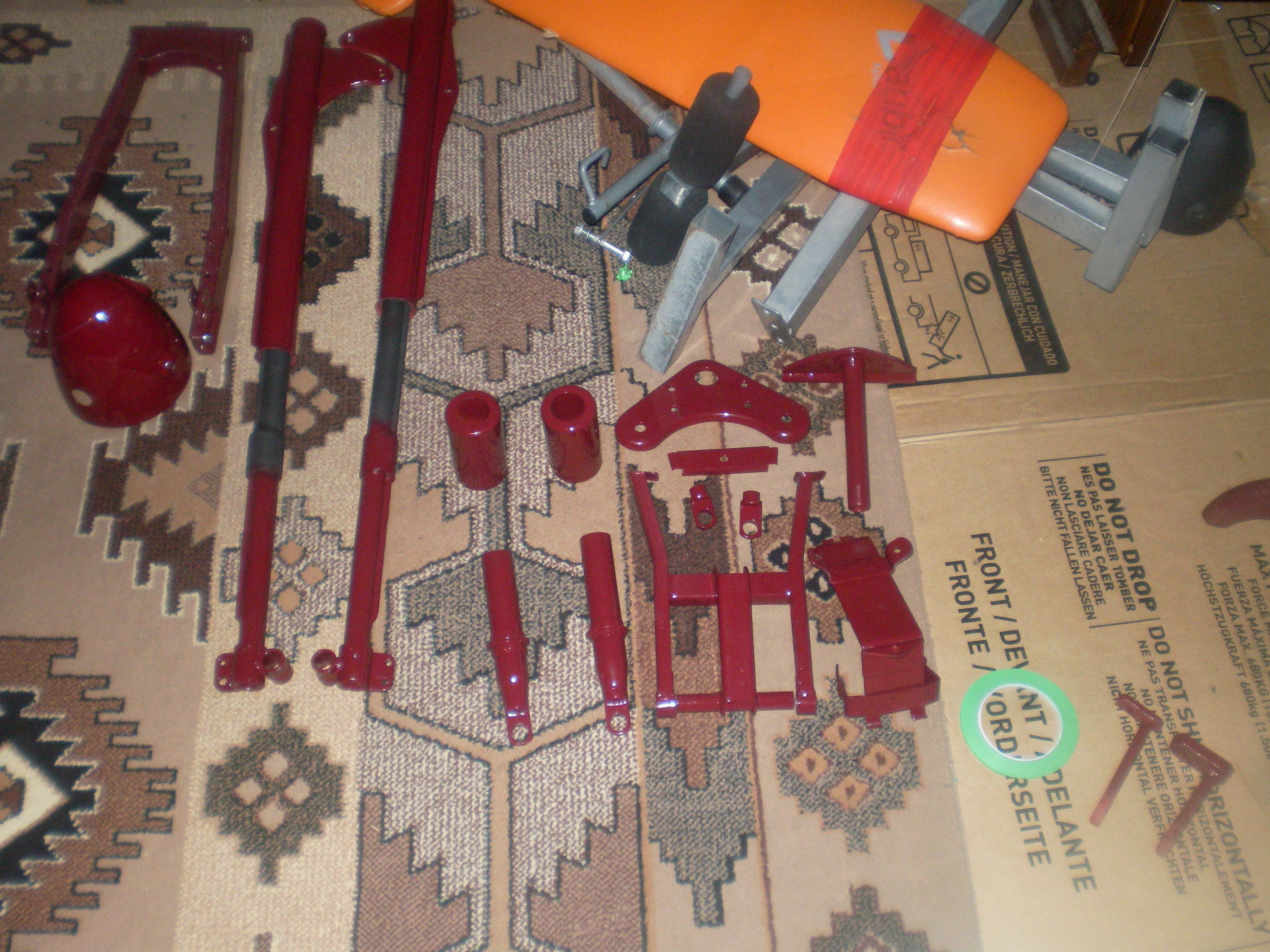

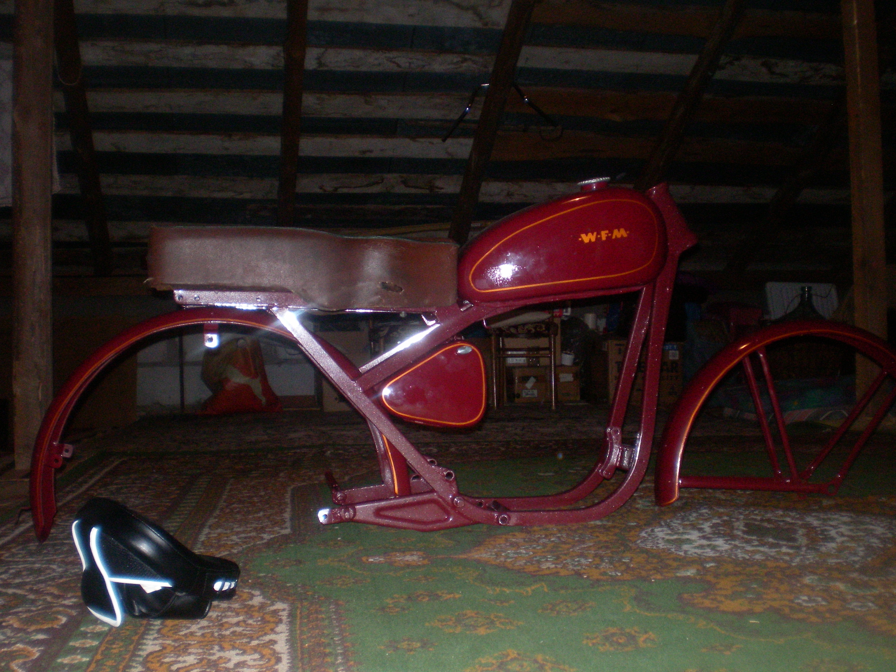

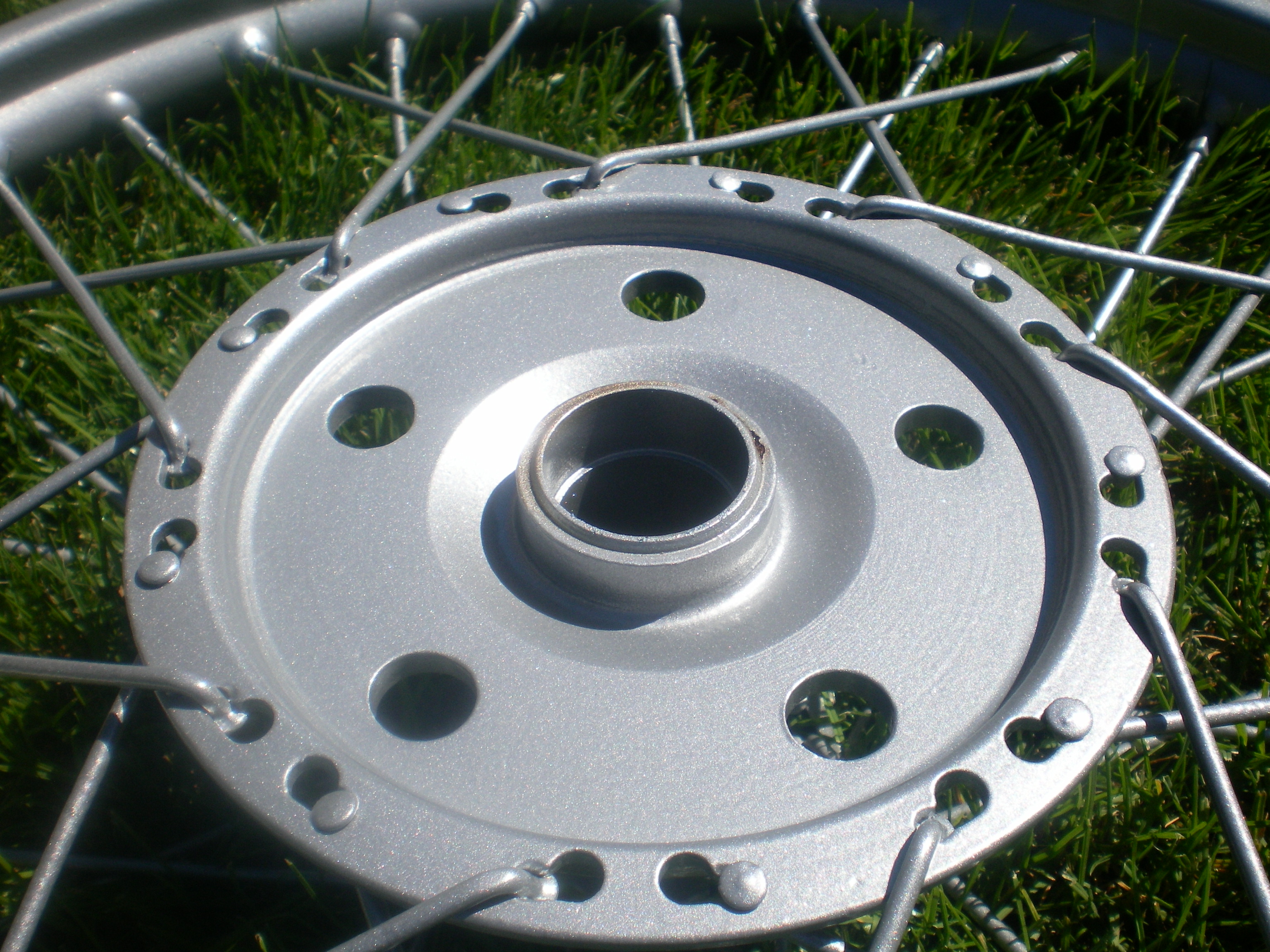

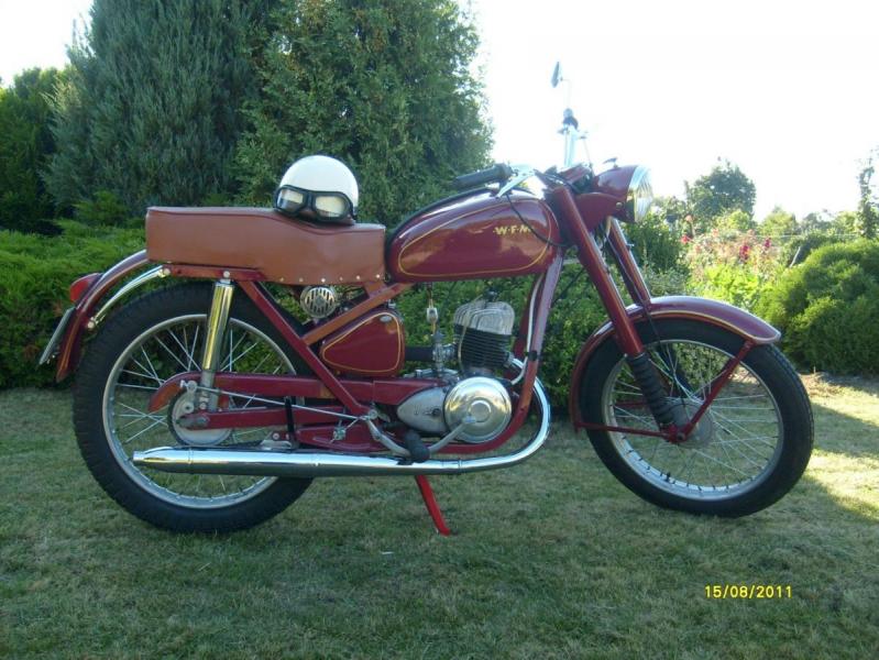

vecoo Opublikowano 2 Lutego 2013 Udostępnij Opublikowano 2 Lutego 2013 Witam sprawa zaczeła sie tak że będąc na wakacjach w zakopanem tato zadzwonił do mnie że udało sie kupic wfm silnik o rzekomej pojemności 175 była bardzo rozkompletowana nie posiadała 40%części kompletowanie zajeło mi ok dwa lata bez pośpiechu Na początek wziełem na stół silnik dół silnika był w stanie bdb góra przeszła generalny remont szlif cylindra nowy tłok sworzeń pierścienie kanały spolerowane teraz odpala z 1 ząbka na półksiężycu filmik podczas pierwszego odpalenia http://www.youtube.com/watch?v=sSkRaR858Rk&feature=plcp Nastepnie przyszła kolej na malowanie piaskowanie chromowanie wszystko na początku wyglądało tak http://www.polskiejednoslady.fora.pl/images/galleries/17778532114fee0b17c38e0-000471-wm.jpghttp://www.polskiejednoslady.fora.pl/images/galleries/7225016184fee0a09b940b-000201-wm.jpghttp://www.polskiejednoslady.fora.pl/images/galleries/3234784554fee09b70b1ae-000119-wm.jpghttp://www.polskiejednoslady.fora.pl/images/galleries/11807579404fee0a2a407f7-000234-wm.jpg Odbłyśnik wysłałem do regeneracji koszt regeneracji 50zl tak wyglądał pohttp://www.polskiejednoslady.fora.pl/images/galleries/2140152174ff5fd61119f6-521249-wm.jpg a rame i koła oddałęm do malowania proszkowego odebrałem niestety rame pomalowaną metaliciem i zle zrobiłem ze nie kazałem poprawiać wszystko to wyglądało tak http://www.polskiejednoslady.fora.pl/images/galleries/270380264500d438fac8e2-046543-wm.jpg http://www.polskiejednoslady.fora.pl/images/galleries/353582276500d43fdc5bfe-046653-wm.jpg http://www.polskiejednoslady.fora.pl/images/galleries/678689551500d4451230fd-046737-wm.jpg http://www.polskiejednoslady.fora.pl/images/galleries/353582276500d43fdc5bfe-046653-wm.jpg http://www.polskiejednoslady.fora.pl/images/galleries/673647641500d4285d9c97-046277-wm.jpg A rama już jest na godnym miejscu na pewien okreshttp://www.polskiejednoslady.fora.pl/images/galleries/1071351175500d3e4c024db-045196-wm.jpg tutaj fotki jak juz wszystko pomalowane http://www.polskiejednoslady.fora.pl/images/galleries/1671145738503e86fd3edd7-275069-wm.jpg http://www.polskiejednoslady.fora.pl/images/galleries/1292617864503f5b9b1a1df-329499-wm.jpg chromy robiłęm wysyłkowo jeżeli kogoś interesuje gdzie to prosze napisać :D to poszukam Na dzień dzisiejszy wfm wygląda tak http://sphotos-h.ak.fbcdn.net/hphotos-ak-ash4/408662_469089123152043_1483269957_n.jpg instalacja juz kupiona gotowa do położenia Cytuj Odnośnik do komentarza Udostępnij na innych stronach Więcej opcji udostępniania...

vecoo Opublikowano 3 Lutego 2013 Autor Udostępnij Opublikowano 3 Lutego 2013 Sprawa kosztowa wygllądała tak ze rozkładały sie te wydatki w czasie ale mniej więcej to tak tłok szlif sworzeń 150zlZakup brakujących części coś koło 1000zlpiaskowanie 250zlmalowanie proszkowe coś koło 300zlchromowanie 900zllakiery wyszły mi taniej bo znajomy ma lakiernie coś koło 100zlno i drobne wydatki jak linki żarówki łożyska też nazbiera sie na jakies 300zl wyszło jakies 3k ogólnie bym sobie nie poradził ale w między czasie w moje łapki wpadło bardzo dużo ciekawych przedmiotów np przedwojene szkło motorex którego cena pokryła wydatek na chrom w niedalekiej przyszłości planuje rozpocząć remont panoni silnik mam juz w niej zrobiony więc zostanie do zrobienia tyle co w wfm Cytuj Odnośnik do komentarza Udostępnij na innych stronach Więcej opcji udostępniania...

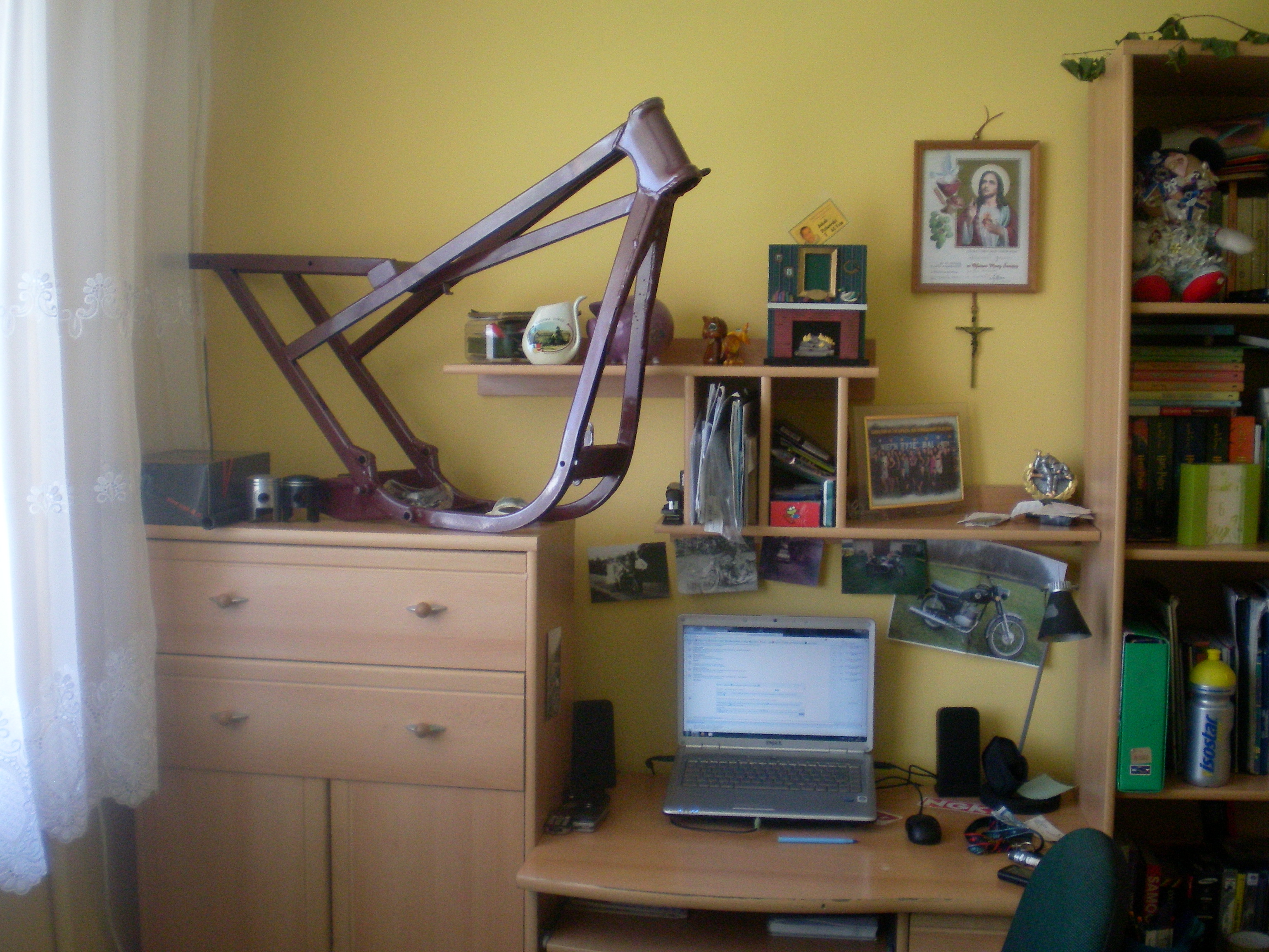

qlimaxDJ Opublikowano 5 Lutego 2013 Udostępnij Opublikowano 5 Lutego 2013 A myślałem,że tylko ja mam na tyle z beretem,żeby trzymać ramę w pokoju :laugh: Szacun,kawał dobrej roboty :happy: Powiedz tylko gdzie te chromy robiłeś?? Cytuj Odnośnik do komentarza Udostępnij na innych stronach Więcej opcji udostępniania...
vecoo Opublikowano 5 Lutego 2013 Autor Udostępnij Opublikowano 5 Lutego 2013 Kolor jest to ral 3004 Chromy wysyłałem do J.J Rosik wpisz w google to wszystko znajdziesz ;) ogólnie posiadam więcej motocykli niż samą wfm i z czasem postaram sie je dodać Cytuj Odnośnik do komentarza Udostępnij na innych stronach Więcej opcji udostępniania...
adriano255 Opublikowano 6 Lutego 2013 Udostępnij Opublikowano 6 Lutego 2013 Dzieki za nr koloru, pozdro Cytuj Odnośnik do komentarza Udostępnij na innych stronach Więcej opcji udostępniania...
j@wa Opublikowano 17 Lutego 2013 Udostępnij Opublikowano 17 Lutego 2013 Moja to też RAL 3004. Koła srebrny proszek. Koloru nie pamiętam.Moje chromy kupowane po bazarach (najczęściej u Mroczków). Wydech made by Grzegorz Hartmann. Drobnostki kupowane w Skuter Dębica. Cytuj Odnośnik do komentarza Udostępnij na innych stronach Więcej opcji udostępniania...
