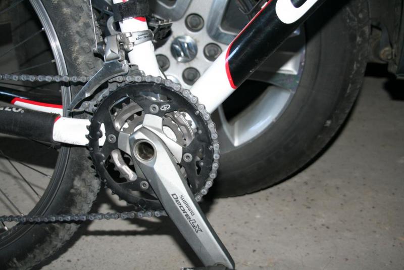

MariuszJ Opublikowano 25 Sierpnia 2013 Udostępnij Opublikowano 25 Sierpnia 2013 Rozkręcał już ktoś korbę w MTB? Śmigam już 3 lata i sądzę, że wymaga smarowania, czyszczenia....serwisu. U mnie w mieście był koleś co się tym zajmował ale zamknął interes i teraz muszę liczyć wyłącznie na siebie. Cytuj Odnośnik do komentarza Udostępnij na innych stronach Więcej opcji udostępniania...
kivi Opublikowano 26 Sierpnia 2013 Udostępnij Opublikowano 26 Sierpnia 2013 Pokaz fotę, bo jest kilka rodzajów suportów i korb. Cytuj Odnośnik do komentarza Udostępnij na innych stronach Więcej opcji udostępniania...
Gość nem tudom Opublikowano 26 Sierpnia 2013 Udostępnij Opublikowano 26 Sierpnia 2013 Jakie by nie były (no, może z wyjątkiem tych z wciskanymi miskami łożyskowymi), tam nie ma czego rozbierać i czyścić. 3 lata to jeszcze niewiele, chyba że non stop w wodzie to moczysz. Łożyska suportu zwykle są uszczelnione i dopóki nie zaczynają wykazywać objawów luzu, nie ma potrzeby tego ruszać. Później wymienia się cały pakiet. Wykręcać raczej nie ma po co, bo może okazać się, że nie ma jak tego umyć i nasmarować. W co bardziej tradycyjnych rozwiązaniach jest to wkręcona w mufę suportową gwintowana tuleja zakończona uszczelnionymi łożyskami maszynowymi z wystającymi końcami osi suportu. Cytuj Odnośnik do komentarza Udostępnij na innych stronach Więcej opcji udostępniania...
MariuszJ Opublikowano 26 Sierpnia 2013 Udostępnij Opublikowano 26 Sierpnia 2013 Coś takiegoGłównie lasy, czasami błoto, woda... Na moje nic się nie dzieje pytam zapobiegawczo bo ostatnio słyszałem, że raz na rok trzeba nasmarować, wyregulować. Cytuj Odnośnik do komentarza Udostępnij na innych stronach Więcej opcji udostępniania...
ReD-GreeN Opublikowano 26 Sierpnia 2013 Udostępnij Opublikowano 26 Sierpnia 2013 http://allegro.pl/merida-matts-trail-300-d-15-2012-merluk-i3486640443.htmlmam właściwie taką sama tylko zamiast SLX mam XT i potem troche zmienione właśnie przelożenia(i kolory inne). Ale te meridzie moge polecić dobra rama i baza pod rozbudowe - chociaż wiadomo ktoś zaraz powie ze lepiej kupic rower za 3k niz za 2 przerabiac. za swoją dałem 1950zł. Słaby amor, który planuje wymienić z czasem. Mam ją 2 sezon zrobiłem z 3k km. Wielki plus to hamulce naprawde dobre.I radziłbym CI pomyślec w nowym rowerze na wymiane łożysk na maszynowe ;) Cytuj Odnośnik do komentarza Udostępnij na innych stronach Więcej opcji udostępniania...
kivi Opublikowano 26 Sierpnia 2013 Udostępnij Opublikowano 26 Sierpnia 2013 Coś takiego Głównie lasy, czasami błoto, woda... Na moje nic się nie dzieje pytam zapobiegawczo bo ostatnio słyszałem, że raz na rok trzeba nasmarować, wyregulować.To jest hollowtech II. dobrze uszczelnione, w zasadzie tam nie ma co robić, jak płynnie i lekko chodzi to nie ma co ruszać. Cytuj Odnośnik do komentarza Udostępnij na innych stronach Więcej opcji udostępniania...
MariuszJ Opublikowano 26 Sierpnia 2013 Udostępnij Opublikowano 26 Sierpnia 2013 Dzięki, uspokoiłeś mnie. Więc nie będę nic ruszał. Cytuj Odnośnik do komentarza Udostępnij na innych stronach Więcej opcji udostępniania...
ReD-GreeN Opublikowano 26 Sierpnia 2013 Udostępnij Opublikowano 26 Sierpnia 2013 też bym CI tego radził nie tykac Cytuj Odnośnik do komentarza Udostępnij na innych stronach Więcej opcji udostępniania...
