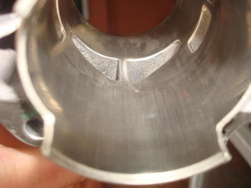

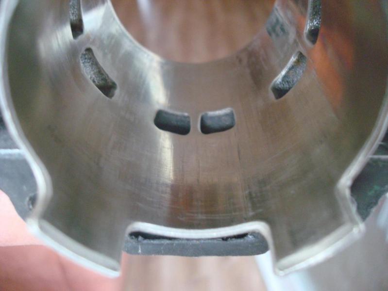

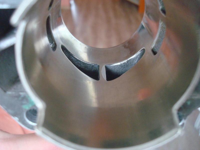

rahim711 Opublikowano 26 Września 2012 Udostępnij Opublikowano 26 Września 2012 WitamJak oceniacie stan cylindra ze zdjęc? Tuleja nicasilowa. Cytuj Odnośnik do komentarza Udostępnij na innych stronach Więcej opcji udostępniania...
Pt77 Opublikowano 26 Września 2012 Udostępnij Opublikowano 26 Września 2012 witamwidze kolega z sąsiedztwa. Cylinder ma przetarcia do aluminium, więc pewnie już wymiaru nie ma. Trzeba pomierzyć i wszystko bedzie jasne. Tak na sam wyglad ciezko ocenic. zawsze zuzycia przy wydechu sa najwieksze ale jak juz widac alu to regeneracja. Własnie moj cylinder sie robi. Jeszcze nie bylo aluminium widac ale juz sie nie nadawał. Motocykl odpalał i chodzil ale nie mozna ryzykowac. Jakiej selekcji miales tłok? Cytuj Odnośnik do komentarza Udostępnij na innych stronach Więcej opcji udostępniania...
rahim711 Opublikowano 26 Września 2012 Autor Udostępnij Opublikowano 26 Września 2012 Problem jest taki:skuter nabyłem w częściach, chłopak od którego go mam mówi, że na tym zestawie jeździł ale był przytarty. Cylinder honowałem u bardzo dobrego mechanika który go dość poprawił i twierdzi, że motorek pochodzi. Średnica jego wynosi 47.69, zaś tłoka nowego meteora którego kupiłem 47.60. Jedyny problem to chyba luz duży,ale z tego co czytałem w serwisówce i mechanik mówił to dopuszczalny jest do 0.12. Cytuj Odnośnik do komentarza Udostępnij na innych stronach Więcej opcji udostępniania...
Pt77 Opublikowano 26 Września 2012 Udostępnij Opublikowano 26 Września 2012 skuter pochodzi na tym trochę ale ile tego nie wiadomo. Przy luzie 0.1 będzie się mocniej zużywał cylinder i tłok. Możesz zawsze spróbować i za jakiś czas pokaże się temat że nie chce jechać a po remoncie jest hehe. Pozdrawiam Cytuj Odnośnik do komentarza Udostępnij na innych stronach Więcej opcji udostępniania...
