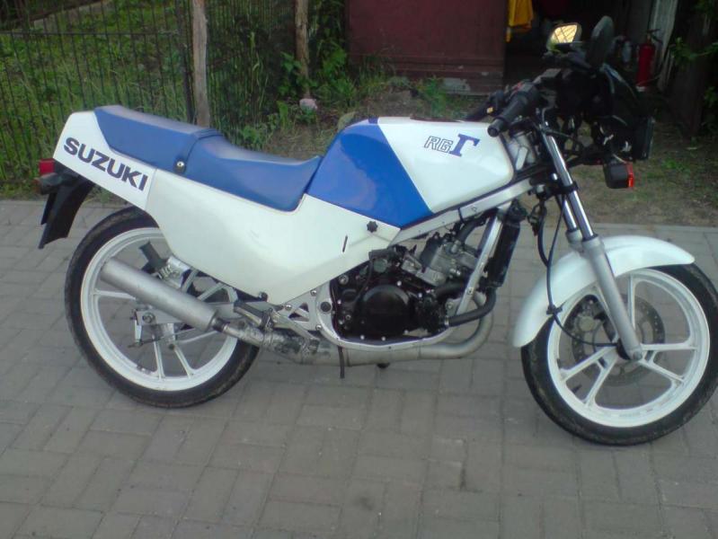

maly-boy Opublikowano 17 Lipca 2012 Udostępnij Opublikowano 17 Lipca 2012 (edytowane) Witam mam problem. Otóż:Posiadam motor Suzuki Rg 125 ( przebieg: 5500 km) rok 1994Motor chodził idealnie (co wskazywać może przebieg) dopóki mechanik (partacz) nie poprzestawiał go. Motor bardzo ciężko pali, czasami trzeba go kopnąć 30-40 razy aby odpalił... Nie wkręca się na obroty i strasznie kopci przy czym pluje mieszanką z tłumnika. Motor dzięki tej naprawie nie może przekroczyć dosłownie 100 km - gdzie wcześniej osiągał 150.Ten sam mechanik czyścił gaźnik, regulował go - i twierdzi iż jest wszystko wporządku.Nie wiem czy może mieć to związek ze sprawą ale motor bardzo długo stał - były w nim wymieniane uszczelniacze na wale. I tu moje pytanie czy nie może być przestawiony zapłon ? W czym może tkwić problem ? - czy z przestawionym zapłonem, czy trzeba szukać gdzieś indziej przyczyny jego wadliwości. P.s Jestem tutaj nowym urzytkownikiem - więc jeżeli napisałem temat nie w tym dziale - prosze o przeniesienie go i podanie linku do niego. Z góry dziękuje za pomoc - i mam nadzieję że ktoś mi pomoże - bo ja juz nie mam siły do tego "bziuczka" Foto: Edytowane 17 Lipca 2012 przez maly-boy Cytuj Odnośnik do komentarza Udostępnij na innych stronach Więcej opcji udostępniania...
czarekmbx Opublikowano 17 Lipca 2012 Udostępnij Opublikowano 17 Lipca 2012 Skoro było dobrze po co pchał tam łapska?Wygląda na to że zaworek iglicowy puszcza i cały czas go zalewa. Cytuj www.zaplon.fora.pl Odnośnik do komentarza Udostępnij na innych stronach Więcej opcji udostępniania...
kaisor1 Opublikowano 21 Października 2012 Udostępnij Opublikowano 21 Października 2012 Witam. Podepnę się pod temat, mam podobne objawy w suzuki 125 ts z 87 roku. Paliło dobrze i nagle zalewa świecę, po wymianie i wyczyszczeniu świecy zapali na kilka sekund i świeca zalana, czy może to być wina uszczelniacza na wale? Cytuj Odnośnik do komentarza Udostępnij na innych stronach Więcej opcji udostępniania...
Pt77 Opublikowano 22 Października 2012 Udostępnij Opublikowano 22 Października 2012 moze uszczelniacz na wale, a moze płyn chlodniczy. Jesli tak to bedzie ubywało albo oleju albo plynu Cytuj Odnośnik do komentarza Udostępnij na innych stronach Więcej opcji udostępniania...
