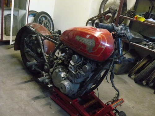

skracał ktos lagi zawieszenia w japoncu ?
filterek jest miedzy wydechami i kapke cofniety w blok silnika :) kola mam GS850 no i koszt zawiasu jest zporo mniejszy niestety. Nie jest to maszyna do bicia rekordów predkosci itp. ale uwagi bardzo trafne i tez je rozwazalem juz. Jesli ktos zainteresowany to mam do sprzedania przód (lagi i polki oraz zawór z mostem miedzy lagami) prawdopodobnie Gs1000 (pompowany!!!).
  • 2 tygodnie później...

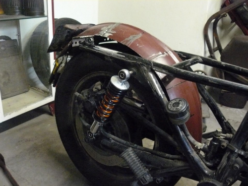

przyszla paczka pierwsza z dwoma blotnikami do ursusa !
niestety wsporniki zdrowo przyspawane, wiec tniemy i tniemy a na przedni nie wystarczy chyba, wiec tniemy i modlimy sie by z okrawków cos wyszło !!!!!!
i cos tam wychodzi.
przymiarka :)
troche spawanka i raptem z 2 kawalków powstaje jeden...
teraz zdobyc lampki i dopasowac mocowanie blotnika, tablicy i odpowiednio wyprofilowac ogonek....
el amortyzatorrrooo nowy ma okolo 27cm dosyc twardy o skoku około 5cm max , w porównaniu z amorkiem jaki mam w 850tce na 37cm to gleba maksymalna :D
