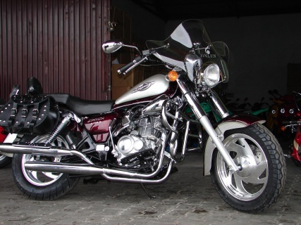

Gość Lefthandy Opublikowano 18 Stycznia 2012 Udostępnij Opublikowano 18 Stycznia 2012 (edytowane) Prawdopodobnie będzie pasował, jeśli ten twój Wektor wygląda tak: http://www.opinie.egospodarka.pl/zdjecia/Motocykle/JINLUN-150-10709-big.jpg I jeśli to ten zezdjęcia to części od Rometa też powinny pasować. Edytowane 18 Stycznia 2012 przez Lefthandy Cytuj Odnośnik do komentarza Udostępnij na innych stronach Więcej opcji udostępniania...
samonek4 Opublikowano 18 Stycznia 2012 Autor Udostępnij Opublikowano 18 Stycznia 2012 (edytowane) mój wektor wygląda tak:http://imageshack.us/photo/my-images/529/dsc7204.jpg/sr=1 Temat jest już nieaktualny bo przed chwilą otrzymałem od Ojca informację że kupił wszystkie części z tym że teraz motorek będzie miał 200cm pojemności... Edytowane 18 Stycznia 2012 przez samonek4 Cytuj Odnośnik do komentarza Udostępnij na innych stronach Więcej opcji udostępniania...
