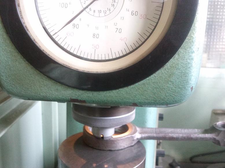

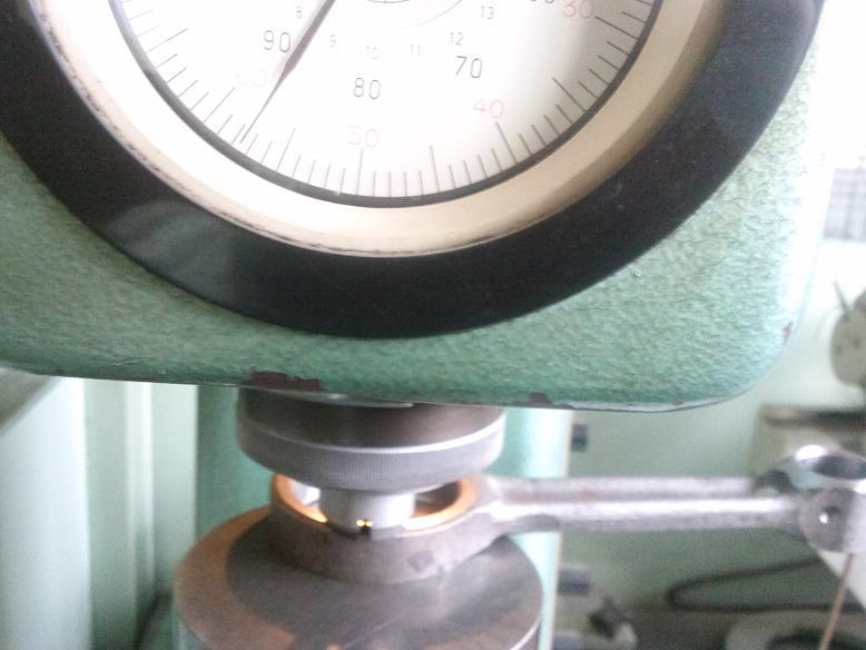

Wykonalem pomiar dwóch nowych korbowodów produkcji radzieckiej.Pomiar wyszedl w miare dobrze jezeli chodzi o twardość HRC.Natomiast jakość ogólna korbowodów to temat dyskusyjny hahahaha ale postaram sie doprowdzic to do ladu dorabiajac nowe tulejki glowki korby oraz dobrze spasować z nowymi koszykami ,rolkami skf i czopami które dorabiam ze stali 18HGM.Następnie nawęglam , hartuje dwa razy i odpuszczam lekko.

jakość "ogólna ogółu" ruska to jedna wielka rozpacz ;) - ale jako ciekawostka dla świeżaków pokazana fajnie.
a tak to powodzenia życzę w składaniu wału.

Hej:).Witam:).Nowych korbowodów czyli takich które jeszcze nie biegaly w silniku tylko lezaly kilka lat w smarze:).Wal juz mam kupiony igielke ale skladam dwa kolejne na zapas i robie trzeci komplet korb z czopami koszykami i rolkami na zapas albo komus pogonie za jakis grosz.Ogolnie te sprzety bawią mnie do lez a czasmi szokują jakościa wykonania heh (czyt.masakra).Ale klimacik jaki panuje na tych sprzetach powoduje to ze wybaczam im wszystko:).Dzisiaj przyszedl mi calkiem nowy waleczek od Świątka i jutro zrobie pomiar twardosci i dodam fote na poprzednim poście.Pozdrawiam
