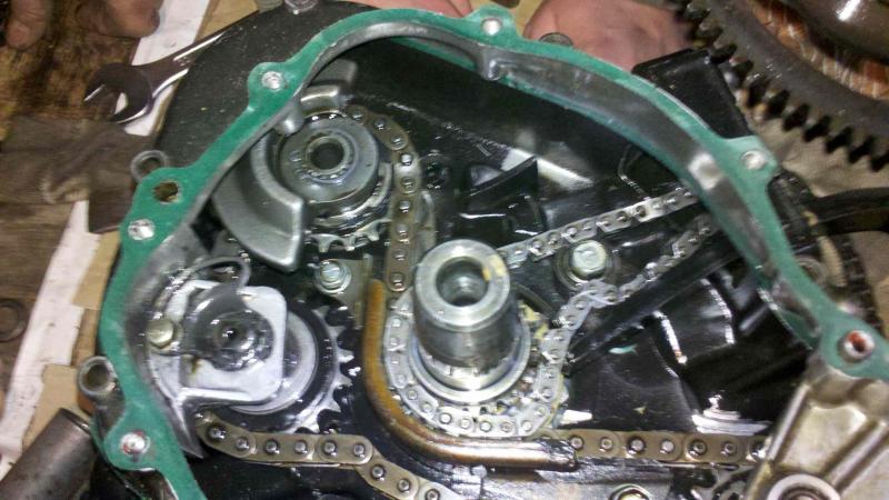

piter- Opublikowano 30 Grudnia 2011 Autor Udostępnij Opublikowano 30 Grudnia 2011 Mysle, ze znalazlem przyczyne - zebatka napinajaca lancuszek balansowy byla spawana, a spaw pekl. Mam pytanie co do zebatki wyzej (u gory po lewej stronie) czy ma znaczenie jak ja wlozyc z powrotem, bo wyciagnalem ja bez zaznaczenia w jakiej pozycji znajdowala sie. Cytuj Odnośnik do komentarza Udostępnij na innych stronach Więcej opcji udostępniania...
hesuss Opublikowano 30 Grudnia 2011 Udostępnij Opublikowano 30 Grudnia 2011 Myślę że dobrze by było wymienić przy okazji łańcuszek balansowy, jeżeli poprzedni właściciel nie wymieniał. Pamiętaj łańcuch od balancerów tylko oryginalny, zamienniki po 100zł wyciągają się po 1000km bardziej od fabrycznego który siedzi od nowości w moto. Mam pytanie co do zebatki wyzej (u gory po lewej stronie) czy ma znaczenie jak ja wlozyc z powrotem, bo wyciagnalem ja bez zaznaczenia w jakiej pozycji znajdowala sie. Tak, ma znaczenie, mogłeś sobie poznaczyć ale nie ma problemu bo masz fabryczne znaki na zębatkach i wałkach, musisz sobie poszukać jakiś schemat ustawienia tego. Cytuj Odnośnik do komentarza Udostępnij na innych stronach Więcej opcji udostępniania...

piter- Opublikowano 6 Stycznia 2012 Autor Udostępnij Opublikowano 6 Stycznia 2012 Zobaczymy czy będzie brał olej. Walki ustawilem wg ponizszego schematu:http://www.google.com/imgres?q=ustawienie+wa%C5%82k%C3%B3w+kawasaki+klr+650&hl=pl&biw=1920&bih=948&tbm=isch&tbnid=bMfUwNGJG-JzbM:&imgrefurl=http://www.sklepsm.pl/lancuch-balansowy-kawasaki-tengai-p-14.html&docid=IoX34EqvS9TVHM&imgurl=http://www.seba-motor.pl/bal_klr.jpg&w=470&h=622&ei=vy0HT4vpDMXEsgagk52DDw&zoom=1&iact=rc&dur=973&sig=106166816213926703343&page=1&tbnh=138&tbnw=104&start=0&ndsp=46&ved=1t:429,r:0,s:0&tx=83&ty=98Jutro będe go odpalał, więc napisze co i jak. Dzieki za info co do oleju. Cytuj Odnośnik do komentarza Udostępnij na innych stronach Więcej opcji udostępniania...
