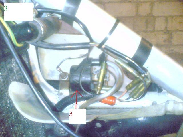

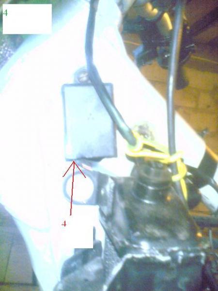

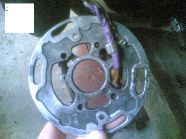

Według mnie wina leży po stronie statora (zdjęcie nr.1 przód i 2 tył) ponieważ reszta układu zapłonowego nie wzbudza moich podejrzeń (zdjęcie nr 3 cewka wysokiego napięcia),(zdjęcie nr 4 moduł zapłonowy), jeśli się mylę co do nazewnictwa danych elementów to przepraszam :biggrin: .

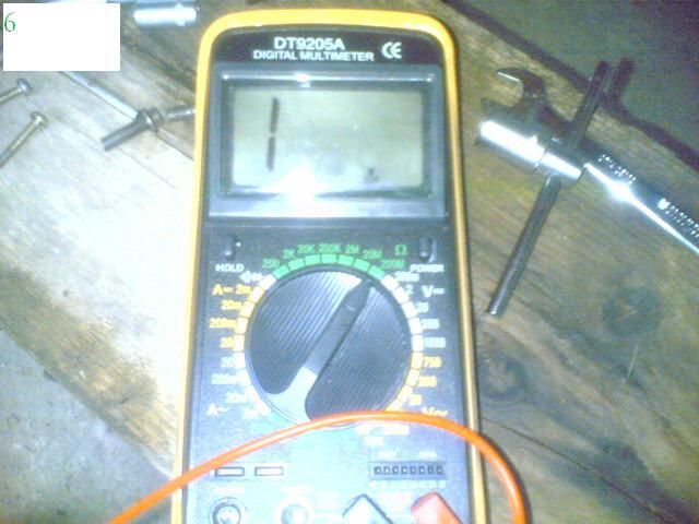

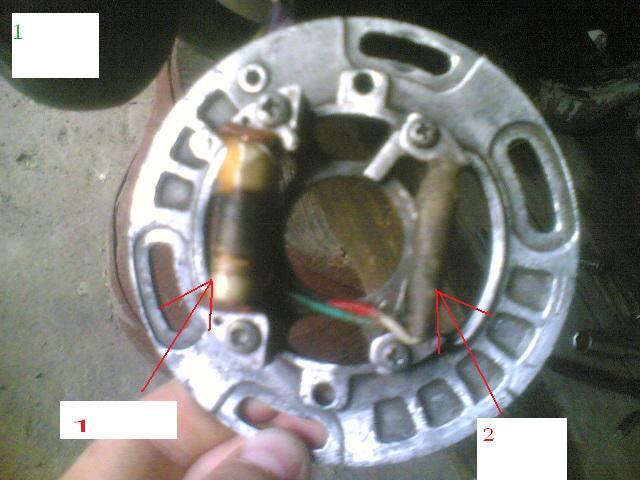

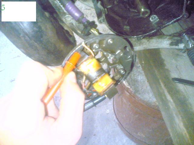

Jedynie stator wygląda podejrzanie i tak naprawdę jedynie stator potrafię sprawdzić :rolleyes: , jedna z "cewek" ta wytwarzająca prąd (zdjęcie nr 1 oznaczona numerem 1) wygląda na przepaloną (w połowie jej długości jest czarna). Jej opór jaki wykazuje miernik to 1, jak bym nie ustawił(zdjęcie nr 5i6).
Cały stator składa się z dwóch "cewek", jedna gruba wytwarzająca prąd (ta przepalona) druga cienka (chyba impulsator jeśli się nie mylę).

Z elektronicznego punktu widzenia - cewka jest przepalona na 100% - wątpię, żeby miała rezystancję ponad 250MR ; )
przewinąć można próbować, musiałbyś policzyć zwoje i użyć podobnego drutu (emaliowanego!) coby się indukcyjność zgadzała

opór to będzie znikomy - najważniejsza jest indukcyjność.
cewka nawinięta musi mieć taką samą impedancję jak oryginał, a żeby to osiągnąć musisz nawinąć tyle samo zwojów i takim drutem co ma przepalona.
W zakładzie, gdzie pracują ludzie którzy się na tym znają dobiorą Ci drut i zrobią kopię na rdzeniu starej cewki.
Tutaj dużej filozofii nie ma , chociaż elementy indukcyjne lubią być kapryśne ; )

I jeszcze jedno pytanie :-) . Czy cewka na zdjęciu nr 1 oznaczona czerwoną cyferką 2 może być impulsatorem? Czy może takowego brakuje na moich zdjęciach?
