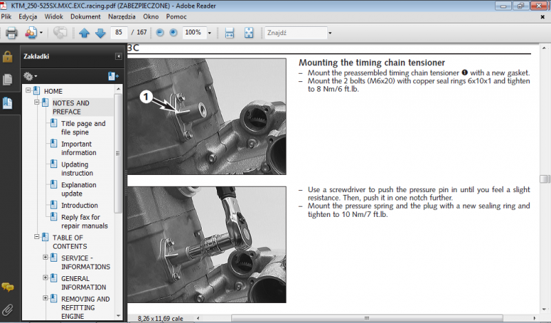

dawid454 Opublikowano 22 Września 2011 Udostępnij Opublikowano 22 Września 2011 Witam, chciałbym się dowiedzieć dokładnie co i jak mam zrobić, jak odkręcić i skręcić (krótki opis) napinacz oraz jaki typ napinacza posiadam w moim kacie, myślę że czynność nie jest trudna ;]. Rozumiem, że wówczas można ocenić stan zużycia łańcucha rozrządu, poprzez napinacz. p.s. czy jest możliwość skręcenia źle napinacza co spowoduje bum?, w manualu znalazłem coś takiego- zobacz foto.Pozdrawiam Cytuj KTM EXC 400 02' (^^,)Fox Style Odnośnik do komentarza Udostępnij na innych stronach Więcej opcji udostępniania...
major000 Opublikowano 22 Września 2011 Udostępnij Opublikowano 22 Września 2011 Masz napinacz mechaniczny ze sprężynką. Procedura jest następująca, odkręcasz środkową śrubę na klucz 10 i wyciągasz sprężynkę, następnie odkręcasz dwie śruby na klucz 8 i wyjmujesz napinacz. Stan łańcucha rozrządu sprawdzasz poprzez liczenie klików które zostały w napinaczu czyli łapiesz za dwa końce napinacza i powoli go rozciągasz, jeśli wyciągniesz go o dwa lub mniej klików to łańcuch do wymiany. Aby w 100% ocenić stan łańcucha i prowadnic należy ściągnąć pokrywe zaworów. Składasz napinacz następująco, odtłuszczasz powierzchnię napinacza i cylindra oraz uszczelkę lub dajesz nową, napinacz musisz ścisnąć(posiada on zapadkę którą podnosisz i ściskasz do końca), montujesz napinacz w cylindrze, wkręcasz dwie mniejsze śrubki, wkładasz sprężynkę i wkręcasz większą śrubę. Przed odpaleniem przepychasz powoli tłok za pomocą kopki aby sprawdzić czy wszystko jest ok. Cytuj Odnośnik do komentarza Udostępnij na innych stronach Więcej opcji udostępniania...
dawid454 Opublikowano 22 Września 2011 Autor Udostępnij Opublikowano 22 Września 2011 dzięki za pomoc w 100% powiem tyle że mam zapasu 3zęby a jeżdżę amatorsko po lesie i czasami wpadam na tor, także wymiana rozrządu zimą chyba, że nie ma co zwlekać? jak uważasz...pozdro Cytuj KTM EXC 400 02' (^^,)Fox Style Odnośnik do komentarza Udostępnij na innych stronach Więcej opcji udostępniania...
