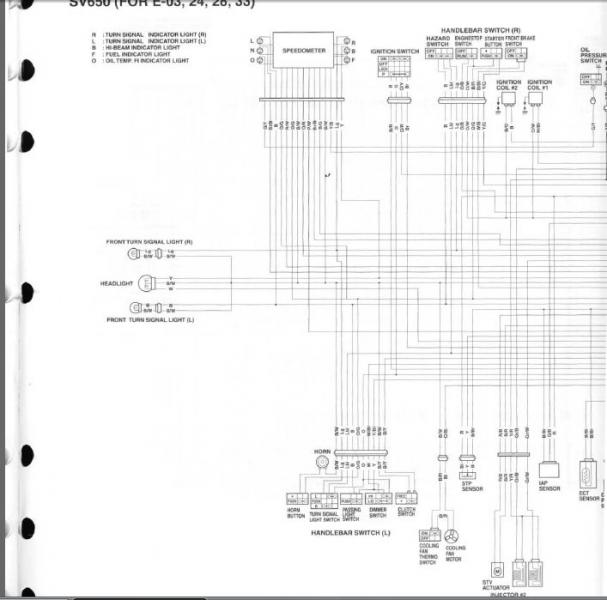

Sytuacja wygląda następująco. Suzuki SV 650N z 2005 roku. Kupiłem moto bez ślimaka od prędkościomierza. Szybko jednak dokonałem zakupu używanego. Montaż na kole nie był problemem. Schody zaczęły się, jak zacząłem wyprowadzać kabel, aby go podłączyć do odpowiedniej wtyczki. I tu powstaje problem, bo nie potrafię znaleźć odpowiedniego gniazda. Sprawdzałem pod filtrem powietrza, gdzie schodzą się kable. Sprawdzałem również pod licznikiem... i nic. Ściągnąłem sobie serwisówkę, ale takich szczegółów się tam nie dopatrzyłem. Proszę o pomoc, jakiś opis gdzie to się dokładnie znajduje, może jakieś zdjęcie w miarę możliwości. Niestety nie mam nikogo, kto ma takie moto, stąd liczę na was
Pozdrawiam

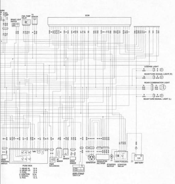

Znalazłem coś lepszego. Zrób mi zdjęcie czujnika prędkosci, jego przewodów oraz kostek przy liczniku jeśli mozesz.Ze schematu wynika, ze czujnik ma trzy przewody a rózowy jest od impulsu i powinien być połączony z różowo-białym i taki właśnie kolor wchodzi do zegarów.Również pomarańczowo-zielony wychodzi z czujnika i zmienia się w pomarańczowo-czerwony idzie do zegarów. Czarno-biały to masa.

To napisz czy kolory przewodów się zgadzają to chociaż będę wiedział czy ma sens szukać takich problemów po schemacie.
