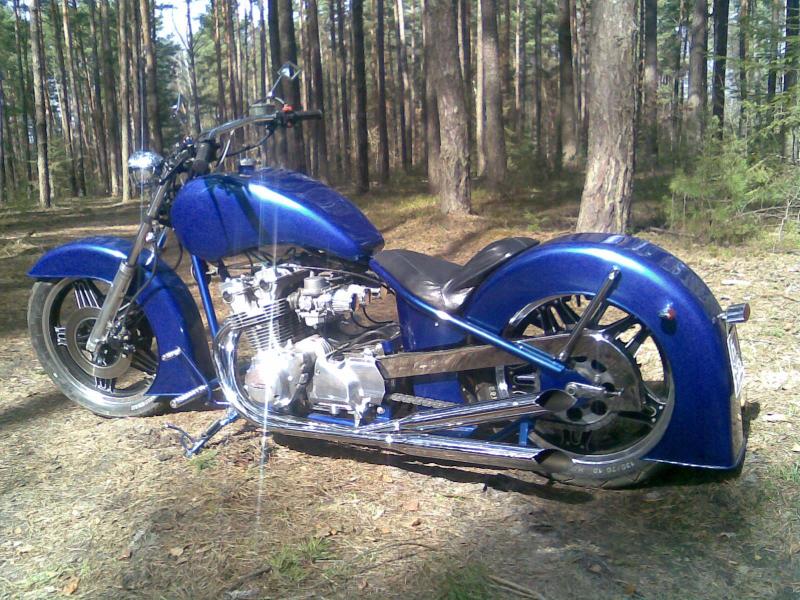

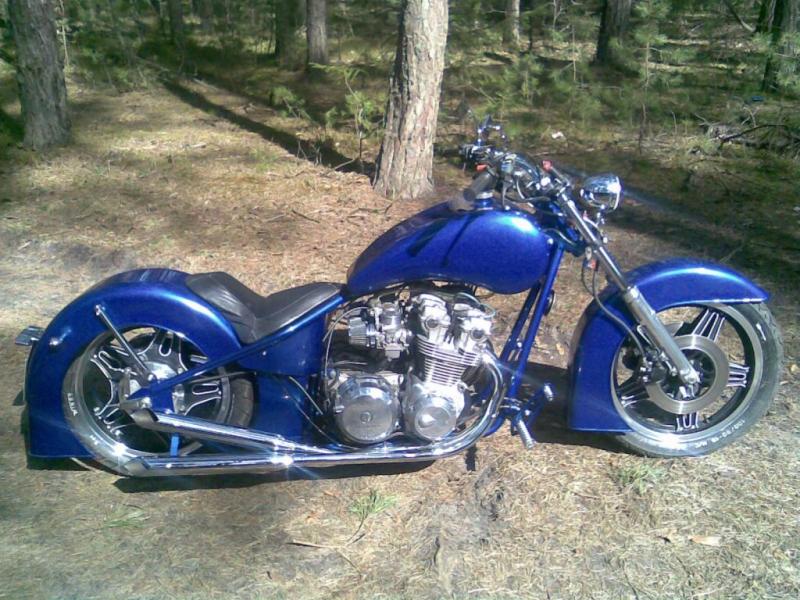

rasta Opublikowano 4 Czerwca 2011 Autor Udostępnij Opublikowano 4 Czerwca 2011 Dzięki za wszystkie rady. Wezmę je pod uwagę przy ocenie motocykla.Jedyne co wiem na temat ramy, to że została wykonana z rur bezszwowych. Reszta elementów ręcznie klepana.Dorzucam zdjęcia.PZDR Cytuj Odnośnik do komentarza Udostępnij na innych stronach Więcej opcji udostępniania...
jurbassteck Opublikowano 4 Czerwca 2011 Udostępnij Opublikowano 4 Czerwca 2011 Nono, niczego sobie, tylko brakuje mi jakiejś dużej V-ki pod zbiornikiem :) Cytuj www.jerzysowajr.weebly.com Odnośnik do komentarza Udostępnij na innych stronach Więcej opcji udostępniania...
Lukasz89 Opublikowano 15 Czerwca 2011 Udostępnij Opublikowano 15 Czerwca 2011 Nie musi być fałki, taki też jest zajebisty!! :D Cytuj Romet Kadet -> Wsk 125 -> Bandit 600 -> Intruder 1400 -> Dr 800 Odnośnik do komentarza Udostępnij na innych stronach Więcej opcji udostępniania...
