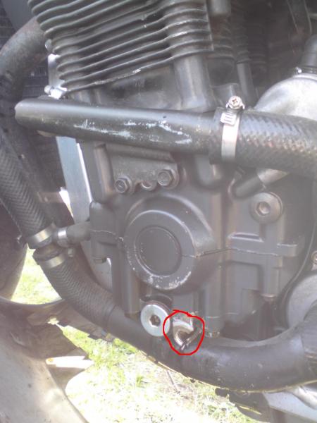

Wampirr Opublikowano 27 Kwietnia 2011 Udostępnij Opublikowano 27 Kwietnia 2011 Witam! Mam urwana magnetyczna srube spustu oleju, co w takiej sytuacji powinienem zrobic? wymienic caly dol silnika czy jakos to zaspawac? w zalaczniku dodaje zdjecie swojego silnika. Dzieki Cytuj Odnośnik do komentarza Udostępnij na innych stronach Więcej opcji udostępniania...
_Monter_ Opublikowano 27 Kwietnia 2011 Udostępnij Opublikowano 27 Kwietnia 2011 Przy takiej rzeźni to i tak musisz rozebrać i zanieść do spawania. Napawaja i zrobią nowy otwór z gwintem. Wymieniać nie musisz, nie takie cuda spawają i naprawiają. Cytuj lewa noga: http://forum.motocyk...__1#entry782383 prawa noga: http://forum.motocyk...__fromsearch__1...i tak wszyscy umrzemy... Odnośnik do komentarza Udostępnij na innych stronach Więcej opcji udostępniania...
