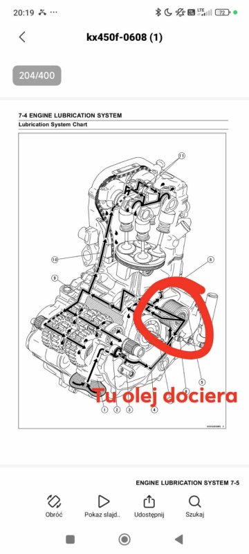

Przed rozebraniem silnika olej ladnie docierał i rozprowadzał się po głowicy. Wczoraj po złożeniu silnikach okazało się że olej dociera tylko do puszki ma filter. Tak jakby pompki generowały za małe ciśnienie (chodz w to wątpię bo naprawdę w ładnym stanie są i maja realnie 70 mth)  lub gdzieś te cisnienie się "traci", lub gdzieś wyczytałem że może pierścień olejowy został odwrotnie założony i wytwarza jakieś podciśnienie? Kanały oczywiście sprawdzone powietrzem i olejem więc są drożne.
Bardzo proszę o pomoc i podpowiedzi co moglismy zrobić źle.
