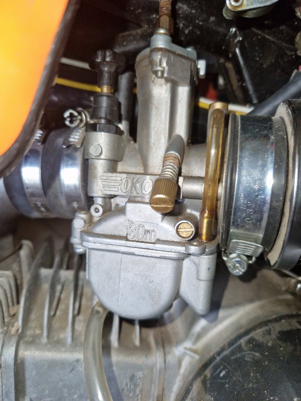

Witam, posiadam pitbike ycf 150
Mam taki problem ze gdy dodam gazu powyżej połowy manetki to strzela z tumika i silnik jakby się dławi i muszę puścić manetke ciut poniżej żeby nie zgasł i jechał dalej.
Na postoju motor szybko wkręca się na obroty i nie dławi
Gaznik praktycznie nie reaguje na regulacje, jest po serwisie, dokładnym przeczyszczeniu i wymianie uszczelek, dodam że przed serwisem gaznika było tak samo. Swieca zwykle jest mokra i raczej okopcona, silnik nierowno pracuje na wolnych obrotach
Dysza główna rozmiar 95
Znajomy mechanik mowi że może być za duża dysza i go zalewa
Inny z kolei mowi że może to być wina magneto yx150 bo podaje za słabą iskrę
Ostatnio zauważyłem pęknięcie na kolanku w tumiku i to może być przyczyną wystrzałów ale raczej nie tego że nie chce reagować na mocniejsze odkrecenie manetki ale to tylko moje przemyślenia, może ktoś będzie w stanie mi pomóc?
