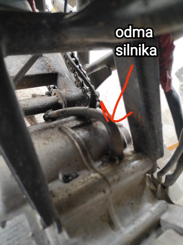

Witam przychodzę do was z takim problemem,ponieważ mój motorower jeszcze wczoraj normalnie spaliny leciały  wydechem,odpalał na strzała.No i dzisiaj zaczął się problem motorower ma dosyć mocne problemy z odpaleniem jak odpali ładnie wkręca się na obroty wszytsko fajnie tylko na niskich obrotach niekiedy gaśnie.No i zaczął kopcić na niebiesko z odmy silnika.Zaczął również słabiej  wyrzucać spaliny z wydechu.Zdjąłem również filtr powietrza ponieważ z nim miał kompletne problemy z odpaleniem.I pytanie w czym tkwi problem? Ktoś wie czemu tak się dzieje i jak to naprawić?IMG_20220419_130300.thumb.jpg.c7247a45a713db029c0358c9373bcca0.jpg
Jak by ktoś miał podobny problem to polecam sprawdzić uszczelkę pod głowicą u mnie akurat się rozerwała i to było przyczyną
