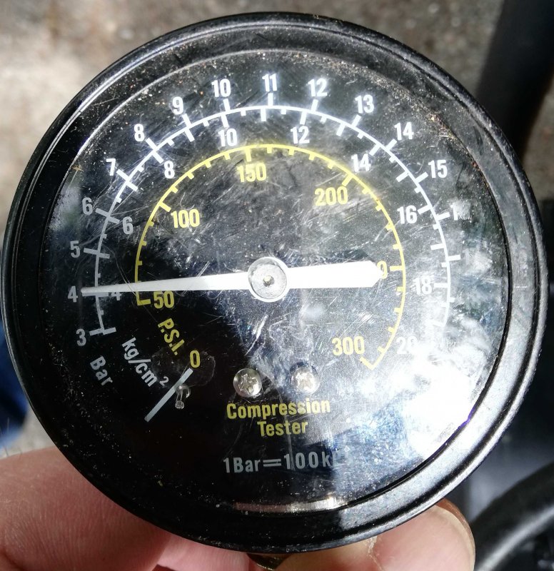

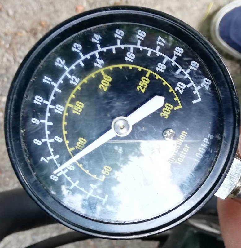

1/ Pomiar dokonany z bledem – nie otworzylem przepustnicy
Lewy cylinder 4,1 kg/cm2,   prawy cylinder 6,2 kg/cm2

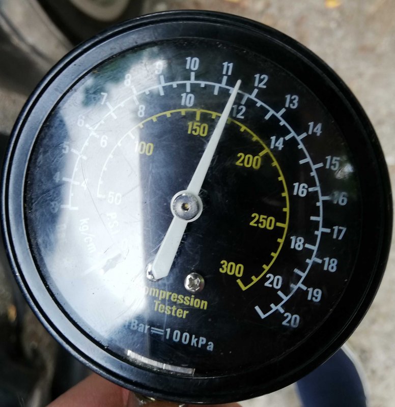

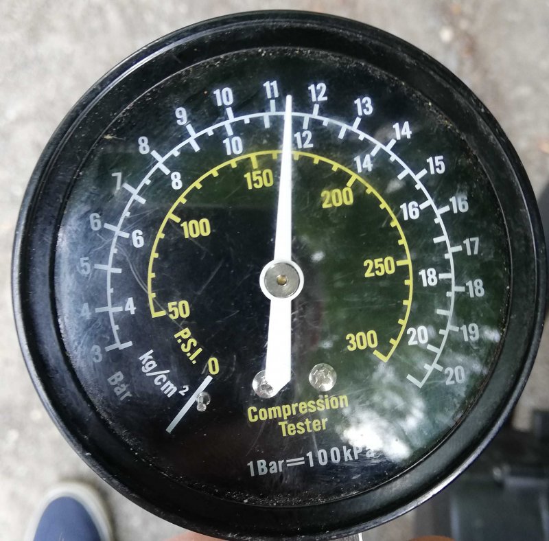

2/ pomiar prawidlowy
Lewy cylinder 11,5 kg/cm2,  prawy cylinder 11,6 kg/cm2.

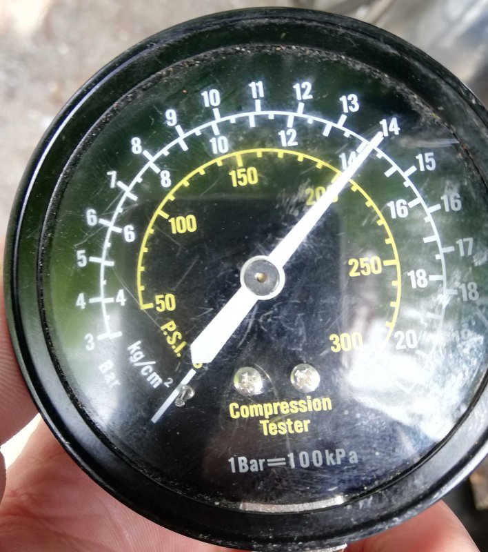

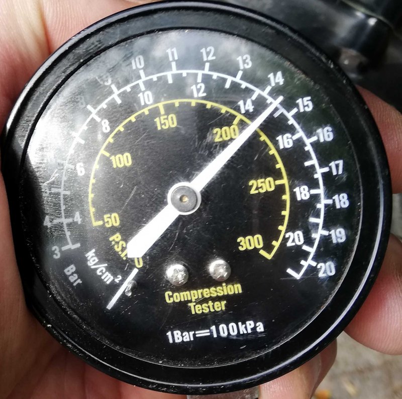

3/ Proba olejowa
Lewy cylinder 14,2 kg/cm2,  prawy cylinder 14,6 kg/cm2.

Pomiaru blednego- bez otwarcie przepustnicy w lewym cylindrze dokonalem przypadkowo i po stwierdzeniu swojego bledu powtorzylem go swiadomie w prawym cylindrze. Zwroccie uwage na ogromna roznice cisnienia sprezania pomiedzy pomiarem nieprawidlowym, a przeprowadzonym wlasciwie.
