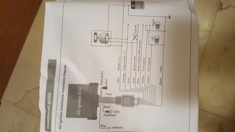

Witam ,kupiłem alarm steelmate automotive 986e do motoru, ale nie mogę sobie poradzić z podłączeniem. Tak wygląda podłączenie według książeczki która była z zestawem, a tu ściągnąłem schemat elektryczny mojego motoru. Podłączyłem kabelki żółte pod kierunki, czarny pod minus czerwony pod plus i dalej już nie rozumiem. Może mi ktoś napisać co z czym połączyć, bo jakoś mi to nie wychodzi. A chcialbym zeby wszystkie funkcje dzialaly prawidlowo
Z góry dziękuję.

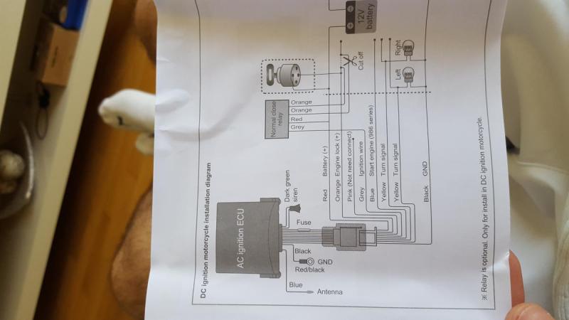

Witam ,kupiłem alarm steelmate automotive 986e do motoru, ale nie mogę sobie poradzić z podłączeniem. Tak wygląda podłączenie według książeczki która była z zestawem, sadwa obrazki i nie wiem który jest odpowiedni a tu ściągnąłem schemat elektryczny mojego motoru. Podłączyłem kabelki żółte pod kierunki, czarny pod minus czerwony pod plus i dalej już nie rozumiem. Może mi ktoś napisać co z czym połączyć, bo jakoś mi to nie wychodzi. A chcialbym zeby wszystkie funkcje dzialaly prawidlowo
Z góry dziękuję.
