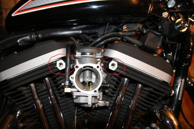

Czy ktokolwiek spotkał się wcześniej w sportsterach 2006 i starszych z wlotem powietrza firmy k&n, kolano +stożek?
Mianowicie na stronie oficjalnej knn cały zestaw kolano, mocowanie i odpowietrzenie jest dla roczników 2007+
Czy ktokolwiek montował taki zestaw do starszych sportów (gaźnik CV) oraz jakie mocowanie do tego jest potrzebne (adapter)
I czy w ogóle coś takiego by się sprawdziło w XL 883R, gaźnik CV, puste wydechy i taki filterek (foto)?
Rozumiem, że w komplecie z filtrem nie ma żadnego adaptera, który byłby niezbędny do przymocowanie filtra z silnikiem oraz gaźnikiem, bo sam gaźnik trzyma się na uszczelce z kolektora ssącego, a więc czy taki adapter to załatwi? http://malyhd.pl/mocowanie-filtra/1854-mocowanie-filtra-ud-011.html?search_query=mocowanie+filtra&results=30
Czy te wszystkie rozstawy co zaznaczyłem na zdjęciu pokryją się?

WITAJ Puste wydechy i otwarty filtr można czemu nie ale trzeba by jeszcze wymienić dysze w gazniku + regulacja po prostu za uboga mieszanka i będą jaja.....
Czy w zestawia jest tzw " skarpeta " bo jak trafisz na pogodę barowa i padać będzie cały dzień a do domu daleko to trzeba skarpetę naciągnąć.
Widzę ze do malyhd masz niedaleko to po prostu wpadnij zapytaj a pomogą lub dzwoń ale zawsze to lepiej na żywca pogadać, zapytać.
Zobacz na forum h-d był temat o filtrach nic nie na wariata .
