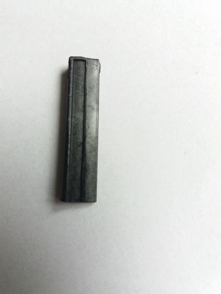

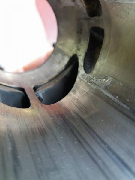

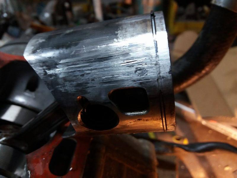

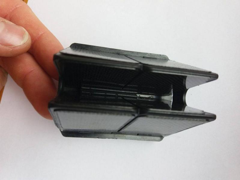

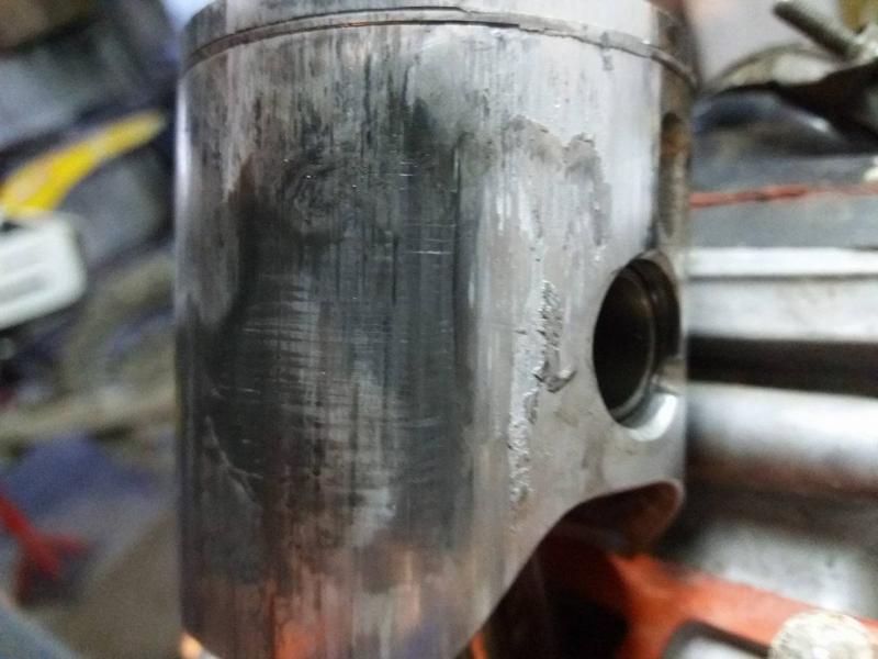

Witam, niedawno kupiłem mój pierwszy motocykl krosowy Suzuki RM 125 niestety po przejechaniu ok 2 motogodzin silnik się zatarł. Przed jazdą rozebrałem gaźnik do przeczyszczenia i zauważyłem że zawory membranowe mają odłamane boki więc zamówiłem i założyłem nowe. Po zatarciu zauważyłem że zaworki znowu mają urwane rogi, poszukując przyczyn zauważyłem że przy nowych zaworach występują dwie zasuwki podtrzymujące środkowe membranki jednakże u mnie jest tylko jedna najprawdopodobniej poprzedni właściciel zgubił takową i założył jedną co skutkowało obijaniem się dwóch przeciwnych membranek. Moje pytanie brzmi czy taki drobny kawałeczek karbonu mógł skutkować zatarciem silnika ? Ma ktoś może taką zasuwkę na sprzedaż ?
