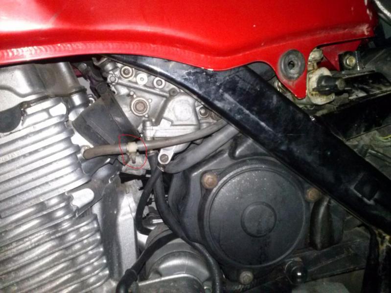

Makuś Opublikowano 19 Stycznia 2016 Udostępnij Opublikowano 19 Stycznia 2016 witam mam problem z pewnym wężykiem a właściwie jego brakiem. sytuacja wygląda tak:od kranika paliwa do silnika idzie wężyk ciśnienia/podciśnienia, w pewnym momencie jest trójnik (załączam foto) i moje pytanie, czy jest on tam potrzebny? jeżeli tak to gdzie ma iść wężyk z tego trójnika. Cytuj Odnośnik do komentarza Udostępnij na innych stronach Więcej opcji udostępniania...
Beniamin Opublikowano 19 Stycznia 2016 Udostępnij Opublikowano 19 Stycznia 2016 Z trójnika zapewne szło podciśnienie do scottoilera. Cytuj Odnośnik do komentarza Udostępnij na innych stronach Więcej opcji udostępniania...
Makuś Opublikowano 19 Stycznia 2016 Autor Udostępnij Opublikowano 19 Stycznia 2016 trochę jaśniej ..? Cytuj Odnośnik do komentarza Udostępnij na innych stronach Więcej opcji udostępniania...
Beniamin Opublikowano 19 Stycznia 2016 Udostępnij Opublikowano 19 Stycznia 2016 Olejarka do łańcucha, jak jej nie masz to zaślep ten wolny króciec w trójniku i będzie git. Cytuj Odnośnik do komentarza Udostępnij na innych stronach Więcej opcji udostępniania...
Makuś Opublikowano 19 Stycznia 2016 Autor Udostępnij Opublikowano 19 Stycznia 2016 ok super dzięki Cytuj Odnośnik do komentarza Udostępnij na innych stronach Więcej opcji udostępniania...
