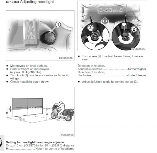

mzfan61 Opublikowano 20 Sierpnia 2015 Udostępnij Opublikowano 20 Sierpnia 2015 (edytowane) Jak w tytule, nabyłem ów sprzęcik kilka dni temu z lekko niskawą szybą. Jest szansa ją przedłużyć w jakiś sposób czy wymiana na inną?Jeżeli już coś napisałem, dopiszę że mam brak regulacji reflektora. Gałeczka do tejże regulacji kręci się dość luźno. Czy żeby się do niej dobrać trzeba rozkręcić cały kokpit? Edytowane 20 Sierpnia 2015 przez mzfan61 Cytuj Odnośnik do komentarza Udostępnij na innych stronach Więcej opcji udostępniania...

mzfan61 Opublikowano 24 Sierpnia 2015 Autor Udostępnij Opublikowano 24 Sierpnia 2015 Próbowałem ściągać plastiki ale żeby się dostać do taj gałki od spodu na kokpicie trzeba będzie zdjąć i boczne plastiki a te zdejmę już przy okazji kontroli akumulatora. Jeśli by kolega podpowiedział gdzie owa regulacja przy reflektorze jest to było by fajnie. Sam nie mogę namierzyć. Co do szybki pewnie będe myślał od wiosny, teraz spróbuje delikatnie coś pojeździć i zająć się sprzętem przez zimę. Cytuj Odnośnik do komentarza Udostępnij na innych stronach Więcej opcji udostępniania...
