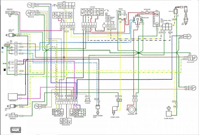

westt Opublikowano 27 Sierpnia 2014 Udostępnij Opublikowano 27 Sierpnia 2014 Nie wiem czemu ale mam zmienne napięcie na światłach. Jest ad 5v do 12v, na aku jest stałe 13v do 14,5v po odłączeniu regulatora napięcia na światłach też jest zmienne od 8v do ponad 20v do oporu nie sprawdzałem. Ma ktoś jakiś pomysł. Cytuj Odnośnik do komentarza Udostępnij na innych stronach Więcej opcji udostępniania...
Piotr R1 Opublikowano 27 Sierpnia 2014 Udostępnij Opublikowano 27 Sierpnia 2014 Na światła idzie bezpośrednio z cewki, nie przechodzi przez regulator i dlatego jest AC. Cytuj Odnośnik do komentarza Udostępnij na innych stronach Więcej opcji udostępniania...
westt Opublikowano 27 Sierpnia 2014 Autor Udostępnij Opublikowano 27 Sierpnia 2014 (edytowane) Nie idzie,to czemu jak odłączę regulator napięcia mam ponad 20v ac i to jeszcze nie kręciłem do oporu bo nie chciałem spalić podświetlenia licznika,gaszenia światła brak.Na podłączonym regulatorze i miernik w kostce od lampy przedniej pokazuje od 5v do 12v ac. Światło bez gazu-obrotów prawie nie świeci. Edytowane 27 Sierpnia 2014 przez westt Cytuj Odnośnik do komentarza Udostępnij na innych stronach Więcej opcji udostępniania...
Piotr R1 Opublikowano 27 Sierpnia 2014 Udostępnij Opublikowano 27 Sierpnia 2014 Bo są inne obwody, patrz schemat: Cytuj Odnośnik do komentarza Udostępnij na innych stronach Więcej opcji udostępniania...
westt Opublikowano 27 Sierpnia 2014 Autor Udostępnij Opublikowano 27 Sierpnia 2014 (edytowane) Przeglądałem ten schemat i tak nie mogę tego zrozumieć wiem że to na osobnych obwodach.Niby nie przez regulator a napięcia są różne po podłączeniu i rozłączeni regulatora napięcia, w jakim celu idzie do regulatora .Martwi mnie te tylko 5 v ac na biegu jałowym,czy to tak ma być i w jakim celu jest termistor w oświetleniu. Edytowane 27 Sierpnia 2014 przez westt Cytuj Odnośnik do komentarza Udostępnij na innych stronach Więcej opcji udostępniania...
