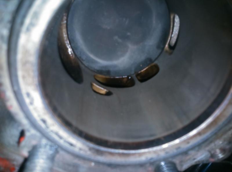

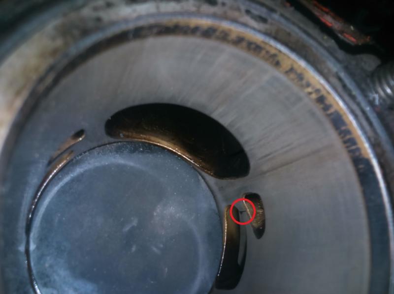

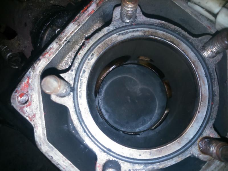

Z ciekawości zdjąłem dekiel od strony sprzęgła . Wszystkie tryba są w dobrym stanie , nie wyczuwam luzu na wale . Nie mam czym zmierzyć kompresji ale kręcąc magnetem nie musiałem się zbytnio wysilić żeby okręcić . Potem zajrzałem do cylindra i powłoka tulei wydaje mi się w dobrym stanie , choć w jednym miejscu (zaznaczone na foto) jest rysa , lekko wyczuwalna . Co sądzicie o tej tulei ? Dodam że mierzyłem suwmiarką i wyszło takie niepełne 54mm ( wiem powinno być mikromierzem ale nie mam) . Moto ma 24500km i wydaje mi się że to realny przebieg(oceniajac plastiki , tarcze , klamiki itp.) i czy to możliwe że tuleja była jeszcze nie ruszana ?
Fotki tulei
